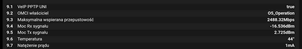

Jak poprawiałem kiedyś spaw w mieszkaniu to technik Orange mówił mi, żeby tłumienie było niższe niż 28dB, bo router nie ustanowi połączenia. U Ciebie jest już dość wysokie, ja mam takie jak na screenie poniżej

@MarcinKetrzyn  parametry optyki są w normie. Nie ma się czego czepić.

@agat13 ja tylko piszę, że musiałem poprawiać, był światłowód zagięty, 35dB i technik mówił mi, że ma być poniżej 28

@MarcinKetrzyn  jeśli chodzi o poziom sygnału, to zakres jest od -17 do -27dBm. Tak ogólnie
