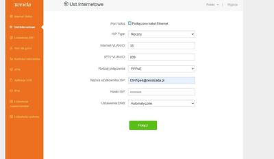

Więc podłączyłem router w odpowiedni port.
Próbowałem zalogować się PPPoE ale bez skutku.
VLAN ustawiłem 35

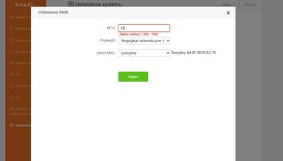

MTU mogę ustawić na max 1500

W końcu się udało!!!
Dziękuję wszystkim za pomoc.
Więc:
MTU- 1492
VLAN-35
IPTV- (puste)
Czyli połączył w momencie kiedy w polu IPTV usunąłem domyślna wartość.

Ogółem IPTV VLAN nie zrobisz. Jak rozumiem hasło wpisałeś z Funboxa? Nie masz jakiegoś komunikatu, który by nam pomógł?

@Motojack Jesteś pewny, że znasz prawidłowe hasło dla PPPoE?

Telewizji to najprawdopodobniej na tym routerze nie zrobisz, weź przepisz hasło i login PPPoE z apki Mój Orange

MTU = 1492, nie >1500, więc to chyba nie problem. Próbowałeś takiego MTU?
Edit: racja, na FunBox MTU = 1540. Ale spróbuj 1492.
