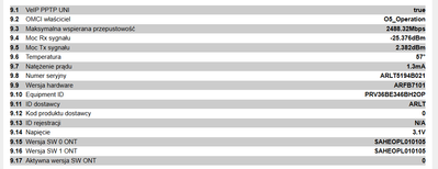

Hej
Czy te parametry są ok? - samo łącze działa dość stabilnie (po za urządzeniem)

@paciorek  według mnie ( o ile mogę doczytać) są ok. Podaj tylko upload, bo nie za bardzo widać

Na tym sofcie nie sprawdzę - przesyłam cały screen

@paciorek  Wg mnie parametry są ok.

@pacioreknapisał(-a)
Hej
Po co ci wiedza o tych parametrach? Gdyby nie były wystarczające to łącze by nie działało w ogóle. Skoro ruter się nie burzy, to i ty nie masz powodu.

W tym sęk, że FB7 się wiesza - podejrzewam tryb EKO - który może się ni stąd ni zowąd włączyć mimo braku harmonogramu. Albo ja mam takie szczęście, albo to fanbadziewie tak ma... szkoda, że nie ma terminala ONT...

@paciorek  doprecyzuj "wiesza się"
Wyłącz tryb wifi 7 i sprawdź jak działa
Jest to generalnie problem tego FB

Żaden FB nie wiesza się z powodu słabych parametrów łącza. Reklamuj.

Wiesza - odcina wszystkie porty komunikacyjne. Drugi egzemplarz reklamuję...

Eth też?
