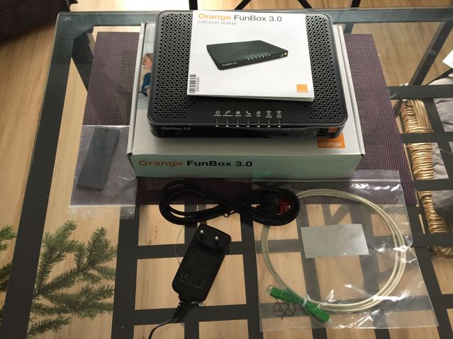

Rozpakowanie
Pudełko jest schludne i kolorowe, zawiera najważniejsze cechy i funkcje routera(a jest się czym chwalić), jednak zrezygnowano z bezbarwnego kartonu na rzecz całego pokrytego nadrukiem.
Operator dostarczając urządzenie poprzedniej generacji(FunBox 2.0) bardzo podkreślał jak dba o środowisko
„Zaprojektowaliśmy je tak, aby zużyć dwa razy mniej papieru i farb.”
Po otwarciu kartonu wita nas bardzo czytelna, szybka i intuicyjna instrukcja obsługi.
Dowiadujemy się z niej do czego służą poszczególne diody, gniazda i przyciski, jak podłączyć laptopa do sieci Wi-Fi oraz jak poruszać się po menu zarządzania.IMG_0332.jpg
W zestawie dostajemy również:
  • zasilacz
  • przewód ethernet do przyłączenia komputera
  • przewód optyczny(światłowód)
  • zaślepkę gniazda optycznego modemu

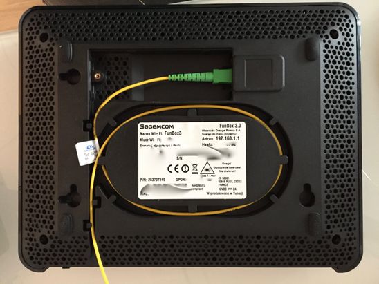

Montaż urządzenia rozpocząłem od odnalezienia gniazda optycznego.IMG_6085 (1).jpg
Delikatnie odchyliłem klapkę zabezpieczającą oraz wsunąłem przewód optyczny w gniazdo. Pragnę dodać, że używam innego przewodu niż dołączony do zestawu, jednak nie ma to większego znaczenia Emotikon: Szczęśliwy
Uwaga! Wtyk przewodu optycznego pasuje tylko w jednej pozycji. Nie należy go wpychać na siłę. Gdy wtyk będzie zamontowany prawidłowo, lekko kliknie
Następnie umieściłem drugi koniec światłowodu w urządzeniu, podłączyłem zasilacz i uruchomiłem sprzęt.IMG_0338.jpg
Pierwsze uruchamianie trwa kilka minut. Router najpierw rejestruje się w sieci, następnie rozpoczyna proces uaktualniania do najnowszej wersji oprogramowania.Objawia się to migającą diodą zasilania. W moim przypadku urządzenie również zrestartowało się 3 razy. ezgif.com-optimize-2.gif

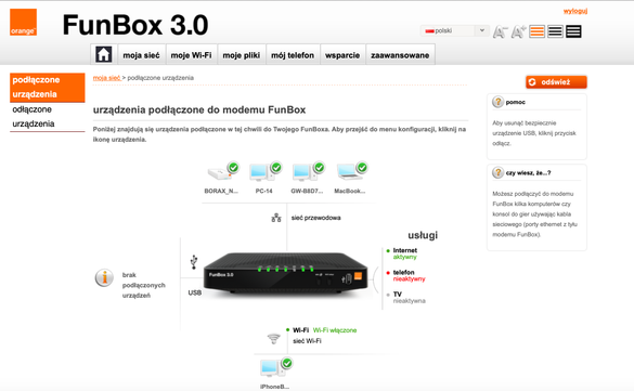

Panel zarządzania Funboxem 3.0 jest bardzo intuicyjny, a każda opcja jest dobrze opisana.
Interfejs umożliwia między innymi na modyfikację ustawień Wi-Fi, przekierowanie portów modyfikację ustawień serwera DHCP, zarządzanie opcją UPnP, ustawienie dynamicznego DNS, diagnostykę połączenia.
Nie brakuje mi żadnej opcji, przekierowanie portów działa bez żadnych problemów, a wiele opcji nie wymaga restartu do działania.
Czy routery innych operatorów kablowych umożliwiają więcej? Emotikon: Szczęśliwy
Ciekawostką dla mnie(czyli geeka Emotikon: Język ) jest możliwość podejrzenia poziomu nadawanego i odbieranego sygnału optycznego w menu Wsparcie -> Informacje systemowe -> FTTH.sygnał optyczny.png

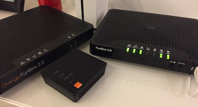

Poniższe testy przeprowadziłem w odniesieniu do Funboxa 2.0 + ONT na komputerze o parametrach:

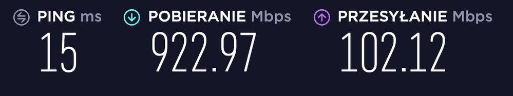

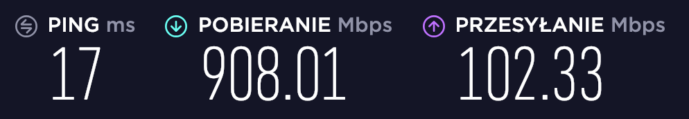

Przy połączeniu kablem ethernet oba urządzenia prezentują wysoki poziom jakości i prędkości bez problemu uzyskując przeszło 900Mbit/s w teście aplikacji speedtest.net
Poniżej prezentowane wyniki zahaczają już o fizyczną wydajność portów gigabit ethernet.Funbox 2.0 + ONTFunbox 2.0 + ONT
Funbox 3.0Funbox 3.0
Różnicę w wyniku na tym poziomie pomijam, ponieważ może wynikać z różnego obciążenia sieci lub podzespołów mojego komputera.

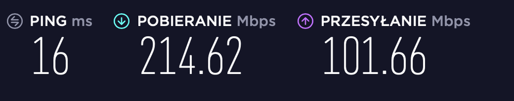

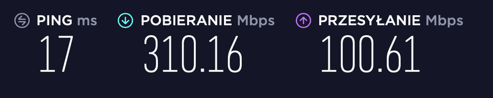

Podczas testowania Wi-Fi wyniki były dość zaskakujące. W obydwu urządzeniach wybrałem dla częstotliwości 5GHz kanał 44, a dla 2,4 GHz kanał 11.
Oba sygnały 5GHz w moim pokoju(odległość od routera ok. 5-7m, ściana 8 cm) prezentowały jednakowy poziom sygnału -60 dBm. Prędkość połączenia kart sieciowych była zestawiona na 527 Mbit/s.Funbox 2.0 5GHzFunbox 2.0 5GHz
Funbox 3.0 5GHzFunbox 3.0 5GHz

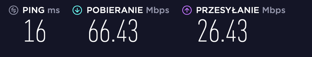

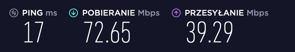

Przechodząc do pasma 2,4GHz muszę zaznaczyć, że każdy router u mnie osiąga takie wartości.
Wynika to z zajętości pasma w okolicy i dużego natłoku sieci.
Prędkość testowałem w takich samych warunkach jak dla 5GHz.
Funbox 2.0(kanał 11, sygnał -61 dBm)
Funbox 2.0 2,4GHzFunbox 2.0 2,4GHz
Funbox 3.0(kanał 11, sygnał -63 dBm)
Funbox 3.0 2,4GHzFunbox 3.0 2,4GHz
Jak możemy zauważyć, sygnał nadawany przez Funboxa 3.0 jest nieznacznie słabszy, ale osiągana prędkość jest wyższa.

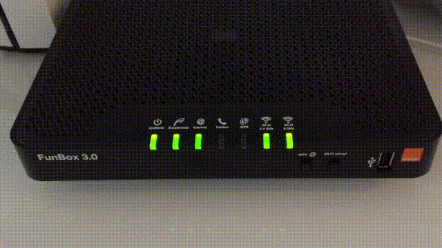

Brak wyłącznika diod LED w oprogramowaniu. W Funboxie 3.0 są one większe, jaśniejsze i gdy router stoi w sypialni, mogą przeszkadzać Emotikon: Szczęśliwy

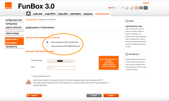

Ciekawostka
W najnowszej wersji oprogramowania znalazłem maluśką opcję ukrytą w menu zaawansowane -> połączenie z Internetem.
Do tej pory dla instalacji w sytuacji braku możliwości dojścia światłowodem do lokalu klienta(np. Sieć w budynku na bazie skrętki komputerowej) i koniecznością użycia terminala ONT poza lokalem klienta stosowany był Funbox 2.0.
Dzięki opcji Użyj zewnętrzny ONT możliwe będzie zaoferowanie nowego modemu klientowi przy możliwości użycia zewnętrznego terminala ONT. Sprawdziłem, to działa!
Port ETH1 w Funboxie 3.0 używany jest jako WAN. Dla klienta pozostają wtedy 3 gniazda LAN np. do podłączenia komputera, dekodera lub usługi multiroom.
Gdyby technik podczas instalacji miał możliwość oceny i zastosowania osobnego ONT na przykład dla instalacji deweloperskich lub na prośbę klienta byłoby to super rozwiązaniem.
Dostajemy nowoczesny modem + instalację dopasowaną do własnego mieszkania.

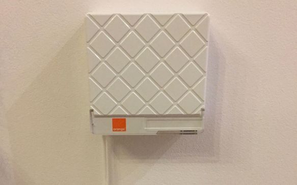

Bardzo często spotykam się z sytuacją, że cały Funbox 3.0 schowany jest w skrzynce multimedialnej(nierzadko metalowej) zabudowanej szafą i przez to zasięg WI-Fi jest kiepski. Uważam to za absurd.
 Dzięki użyciu zewnętrznego ONT wraz z Funboxem 3.0 instalacja może być wykonana według mnie poprawnie.
Na dzień pisania tego posta(15 stycznia 2019 roku) zestaw zewnętrzny ONT + Funbox 3.0 nie jest jeszcze możliwy do uzyskania.
