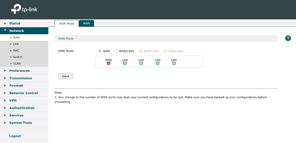

a) Kabel z ONT wpinamy w port nr. 1 WAN, następnie wchodzimy w zakładkę Network -> WAN Mode -> WAN i wprowadzamy powyższe dane:
Najważniejsze dane: Typ PPPoE, Login, Hasło, MUT 1492 lub 1540 (lub max ile Router obsłuży). VLAN aktywny na VLAN ID: 35
Nazwa i DNS opcjonalnie. Wybieramy Save i Connect.

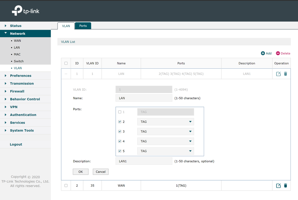

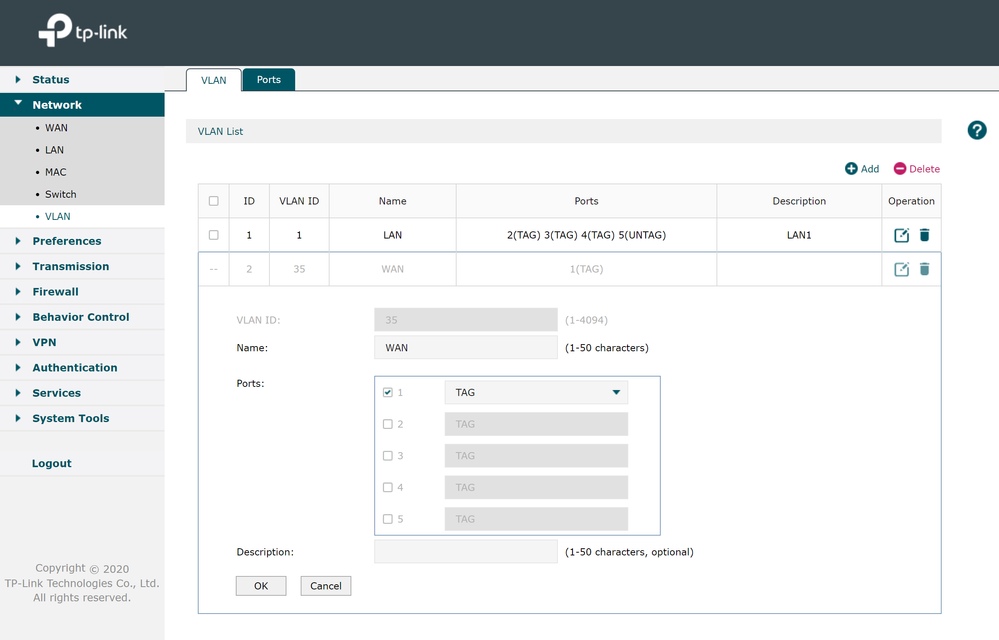

b) Konfiguracja VLANów
Udajemy się pod zakładkę VLAN i ustawiamy VLANy jak na zrzucie:
c) Zakładka Ports
Ustawiamy Porty jak poniżej, chyba, że mamy rozbudowaną sieć i wiele VLANów - wtedy dopasowujemy to do siebie.
Klikamy save i wszystko powinno już działać bez najmniejszych problemów.

Ps. jeżeli ktoś ma problemy z które robią AP a są w trybie Bridge z wyłączonym DHCP to należy wyłączyć Tagowanie portów na 2,3,4,5 (port 1 zostaje bez zmian).
