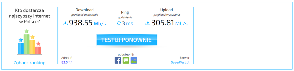

SUKCES!!!
Po długiej wojnie na reklamacje z Orange uzyskałem internet 1 Gb/s na ONT z własnym Routerem.
I ciekawostka:
Podłączyłem FunBox od Orange do swojej sieci (wcześniej wyłączyłem serwer DHCP) i działa jako Access Point. Ku mojemu zaskoczeniu Router od Orange nie nadaje się jako AP ponieważ połączenie jest niestabilne będąc kilka metrów od Routera. Zamontowałem Access Point od ASUSa i jestem mile zaskoczony prędkością pobierania na WiFi 6 (nawet do 700 Mb/s).
Dziękuje wszystkim za pomoc i ciężką walkę.

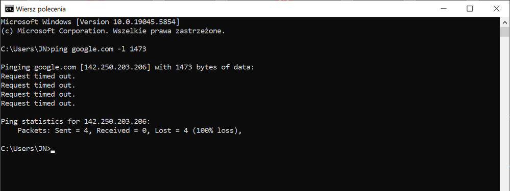

Ograniczenia przepustowości przy zastosowaniu ONT
Ja mam na VLAN 35 MTU 1500 i ping
wygląda tak.
Chyba tylko funboxy ustawiają się na 1514, ale faktycznie cały świat działa na 1500 i jest to max dla netu. Na tp linku również mam 1500 a wynik pinga mam taki sam jak wyżej na screenie, także 1500 jest git 🙂
Koledzy, chyba się nie rozumiemy. Mnie jest wszystko jedno jakie duże pakiety z waszej sieci wychodzą na świat. Chciałem tylko zwrócić uwagę na to, że jeśli po prostu zostawi się domyślne 1500 MTU na porcie z którego potem idzie VLAN i pppoe, to część tego idzie na te dodatkowe duperele i pakiet (w sensie MTU) przechodzący przez łącze będzie musiał być mniejszy. To nie jest duża różnica, ale jest. Nie wiem jak to ustawiają FB, w menu mają wpisane 1540, ale na łączu przez FB zestawianym największy możliwy bez fragmentacji pakiet ma dokładnie 1500. Nie 1472 tylko 1500. Natomiast jeśli i tak samemu się ustawia MTU na ruterze podłączonym do ONT, to warto (może) trochę je podkręcić, tak żeby na koniec przez łącze dało się przecisnąć dość "standardowy" pakiet 1500. Podałem najmniejszą, eksperymentalnie ustaloną i teoretycznie uzasadnioną wartość MTU na porcie przez który zestawiane jest połączenie pppoe-VLAN, taką, żeby na koniec mieć możliwość przesyłania takich pakietów jakie stosuje większość internetu. Tak że ja się nie czepiam, i w ogóle o nic mi nie chodzi, po prostu informuję.
@j131  to niech pokaże jak wysyła bez fragmentacji. Z większym buforem niż 1472.
No wszystko się zgadza. Przy MTU 1500, największy pakiet jaki może wysłać ping to 1472.
"If you find that the largest ping packet size that doesn't trigger fragmentation is 1472 bytes, then the MTU is likely 1500 bytes (1472 + 28)". (AI Overview).
Ale jeśli MTU 1500 ustawimy nie na tym interfejsie przez który wysyłamy pakiety, tylko na tym który dopiero "w środku" ma najpierw VLAN, a potem jeszcze PPPoE, to w efekcie tak duże pakiety nie przejdą. Różnice może nie są wielkie, ale są - i jak widać FB "bierze je pod uwagę", bo jakby nie brał to pakietu wielkości 1472 nie dałoby się upchać w jednym niepofragmentowanym pingu.
Ustawienie tego jeszcze wyżej niewiele daje, bo i tak cały internet używa MTU 1500 więc znalezienie destynacji która by akceptowała nawet ciut większe pakiety pewnie byłoby trudne, i szkoda chyba zachodu. To ustrojstwo z którym FB negocjuje parametry połączenia (u mnie to jakiś Juniper), zgadza się na dużo większe MRU, ale sam zaproponuje co najwyżej 1540 (czyli tyle ile ma FB napisane w menu). Z tych negocjacji wynika że da się ustawić na tym nadrzędnym porcie VLAN nawet 1548 (na ppp wchodzi wtedy z automatu 1540 - jak w FB), wtedy na karcie powinno być MTU na poziomie 1552.
Nie wiem po co i dlaczego tak, specjalnie użytecznie to nie jest, bo ten juniper chyba nigdzie takich dużych pakietów i tak nie wyśle, ale warto po prostu na koniec sprawdzić czy wielkości praktycznie osiągalne są takie jakie powinny być - czyli dokładnie takie jak pokazał @jaryn.
