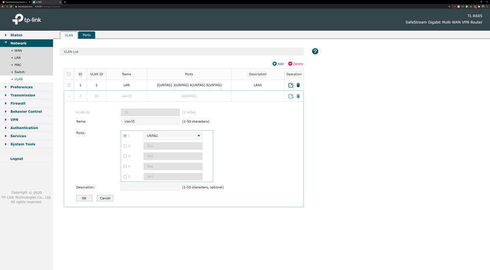

@mrcoderick skoro zmieniłeś hasło neostrady na MO i wpisałeś login i hasło stamtąd do neo to powinno być ok, weź sprawdź jeszcze w zakładce pole VLAN, co tam jest wpisane?

W menu Twojego spzrętu jest zakładka VLAN i po wejściu w nią masz jak wół napisane,że to zakładka do obsługi 802.1Q VLAN. Ale jak byś się jeszcze lepiej doczytał, to można tam na portach ograniczać prędkość internetu. Ale jak chcesz. Internet Orange jest tagowany i bez włączenia tego wsparcia nie ruszy. Tak było na moim TP linku i na pewno tak jest.

@Kierus57 @slav72 coś takiego mam...
Obstawiam, że problem może być z loginem/hasłem do PPPoE.
Czy hasło do PPPoE jest takie samo jak do Mój Orange (zmieniłem niedawno hasło w ustawieniach po zalogowaniu). W jaki sposób mogę zmienić hasło lub dostać do PPPoE?

PS. ustaw tagowanie. Dlatego chciałem wcześniej byś powiedział co masz w zakładce VLAN.
