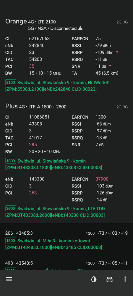

@agat13napisał(-a)
@szymczok2  5km to nie dystans dla 2100 I 2600. Aż dziwne ,że  działa, chyba tylko dlatego, że masz antenę..
Z anteną zewnętrzną przy sprzyjających warunkach terenowych jest to wykonalne.
Dla przykładu test z dziś, wykonany w środku w samochodzie, bo mocno padał deszcz.
6,5 km od stacji na samym telefonie bez anten zewnętrznych, LTE 2100 jako pasmo podstawowe, plus 2 pasma dodatkowe do agregacji, widać, że sygnał za słaby, bo marna prędkość wysyłania, ale jak na sam telefon bez anteny zewnętrznej i spory dystans, to myślę, że wynik w porządku.
