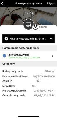

Witam,
fakt, że podobny wątek już był, natomiast nie było tam pewnych informacji, o które mogę go poszerzyć, dzięki czemu może będzie jakieś sensowne wytłumaczenie takich sytuacji…
U mnie na FB 6.0 tez wyskoczyło urządzenie wpięte po ethernecie, które cały czas mi teoretycznie widnieje jako podłączone w aktywnych urządzeniach (jest komunikat, połączone za pomocą kabla sieciowego) - a wszystkie przewody mam odłączone z FB i tylko po wifi działam aktualnie. Ciekawy jest adres IP oraz MAC który widzę po raz pierwszy (sprawdziłem inne urządzenia, które kiedykolwiek wpinalem), reszta urządzeń aktualnie spiętych po wifi prawidłowo pobrała 192.168.1.xx.
Czy na podstawie tych danych, ktoś coś może mi powiedzieć ? Co to za cudo ?
Dziękuje i pozdrawiam,
Pawel

@PawelWawa: nic tu nie widzę co by wskazywało że w tej chwili urządzenie jest podłaczone.
Ostatni raz było podłączone wczoraj o 17:34...
Adres jest z puli "automatycznych adresów prywatnych".
Jeśli chcesz koniecznie wiedzieć co to jest to zabroń mu dostępu na tym ekranie i zobacz co Ci przestanie działać...

@PawelWawa ten adres podstawia karta sieciowa jak nie ma DHCP w sieci

Znajduje się w sekcji podłączonych urządzeń -zrzut w załączniku.
A poza tym, skąd ma takie wpisy i co to za urządzenie?
Nie mam dekodera, tylko FB 6.0, sam internet
Jaka karta ? Urządzenie jest niby cały czas podłączone, a nic nie jest podłączone

@PawelWawa: dlaczego uważasz że "urządzenie jest podłączone"?
Jak nie zobaczę screena z konfigu FB nie uwierzę.

Post 5min temu- kolejny zrzut dodałem - jest w aktywnych urządzeniach

@PawelWawa  mi coś takiego się pojawiło na FB 6 jak odłączyłem kabelek ethernet  kompa od modemu i restartowałem router (wyglądało jakby został ślad w pamięci FB 6 pod nazwą PC - 40) zniknęło dopiero po fabryce.

@PawelWawa: na "kolejnym  screenie" nie ma konkretów. Pokaż normalny screen z configu FB. W tej apce to jak patrzenie przez dziurke od klucza.
Poza tym może to z apką jest coś nie tak. Jeśli screen z przeglądarki też pokazuje tego ducha to potwierdziłby problem z FB6.

@PawelWawa po MAC rozpoznaje urządzenie Appla
