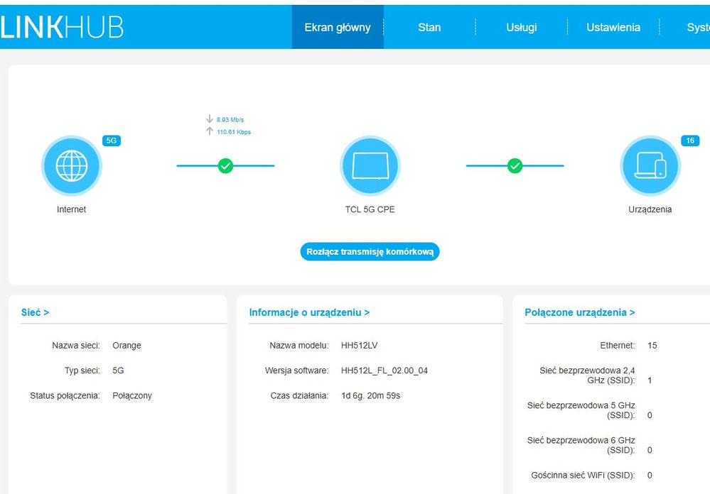

Patrzę w ustawienia routera i jednocześnie jest podłączonych często 15-20 urządzeń. Większość kablowo (ethernet). Teraz np. jest:
- ethernet x15
- WiFi 2.4GHz x1
- WiFi 5GHz x0
Kamery, 3 TV, komputer, kilka telefonów, pompa ciepła ... coś tam jeszcze.
Teraz wszystko gra. Ale pewnie do czasu. Wieczorem lub rano, znowu nie będę mógł się połączyć z WiFi na telefonie lub nie będzie internetu na którymś TV i będzie konieczny restart routera.

Wydaje mi się, że losowo, bo już odłączył raz telefon (WiFi), telewizor w salonie (LAN), komputer (LAN), Telewizor w sypialni (LAN) ... przy czym nie zdarzyło się, by odłączył aktualnie działające urządzenie, np. TV, który działa - a jak TV działa to zawsze ciągnie internet, bo mam TV tylko przez streaming.
Opcji usypiania w routerze nie widzę, ale mam opcję blokowania urządzeń. Sugerujesz, żeby coś zablokować? Tylko co i po co, skoro urządzenie obsługuje do 32 urządzeń jednocześnie po WiFi, a obecnie mam tak, jak na screenie poniżej. Skoro obsługuje 32 na WiFi to chyba nie mniej na LAN? Czy może być mniej?
Nie widzę, by router podłączał mi urządzenia na paśmie 5GHz. Może z raz coś tam widziałem. Prawie zawsze telefony łączy na 2,4GHz ... w panelu nie widzę, bym mógł stworzyć osobną sieć 5GHZ z osobnym hasłem. Chyba sam decyduje, jak ma być?
Wybaczcie, jeżeli głupkowato piszę, ale zielony w te klocki jestem. Coś czuję, że tu się wyszkolę 😉

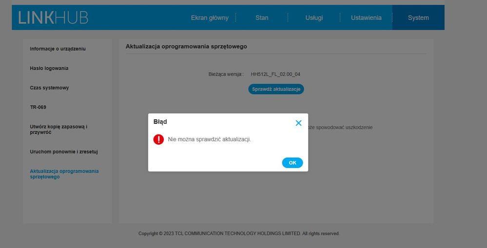

Próbuję za radą zrobić aktualizację, ale mam taki screen, jak w załączniku. To znaczy, że nie ma nowszej wersji, czy jakiś error systemowy i trzeba przeczekać, aż naprawią? 🙂
  • 3340
  • 18154
Mobilny internet dla domu - rozłącza niektóre urządzenia, reset routera 1x 2x na dobę
@alejak7 Skorzystaj ze wsparcia producenta, może oni mają nowsze oprogramowanie, jeśli masz logi systemowe z routera, to im podeślij 😎
