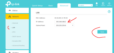

@Januszbbanapisał(-a)
@agat13  tp link ma adres 192.168.0.1 a microtik 192.168.188.1 mi chodzi tylko czy dając do wan do tplink nie będzie konfliktu i spadków prędkości internetu.
Jeśli będzie problem z adresacją, to nie będzie spadków prędkości tylko internet nie będzie działał. Wiem, że jesteś fanem zdobywania wiedzy w walce z materią, więc podpowiem Ci, że zanim zabierzesz się za łączenie kabelkiem eternetowym dwóch ruterów, dobrze byłoby zapoznać się z zasadami adresacji IPv4. W internecie jest na ten temat mnóstwo, więc nadmienię tylko że wpisy w Wikipedii świetnie się nadają jako punkt wyjścia do dalszej eksploracji.
https://pl.wikipedia.org/wiki/IPv4
W jednej sieci adresy IP powinny należeć do jednej klasy, inaczej urządzenia nie będą się komunikowały ze sobą. W tym wypadku każdy z ruterów (mikrotik i tplink) ma domyślnie inne klasy adresów i każdy domyślnie chce przydzielać adresy innym urządzeniom. To nie może działać stabilnie. Oba muszą mieć adresy z tej samej klasy i tylko jeden z nich może przydzielać adresy innym, drugi musi się podporządkować.
Aby to osiągnąć musisz odłączyć je od siebie i skonfigurować każdy z nich indywidualnie. Wystarczy że dopasujesz konfigurację jednego z nich do konfiguracji drugiego i powinno być OK.
Na twoim miejscu po prostu zmieniłbym tego tplinka w prosty AP, to załatwiłoby wszystkie Twoje problemy za jednym zamachem. Niestety, z tego co widzę w instrukcjach ten model nie obsługuje wprost trybu AP (a szkoda), więc trzeba to zrobić "na raty". Konfigurację trzeba zmienić tak czy owak.
Można to zrobić łącząc kablem eternetowym tplinka z komputerem (tylko te dwa urządzenia w konfiguracji domyślnej - tplinka ewentualnie można zresetować a w ustawieniach sieciowych karty w komputerze wrócić do pełnej automatyki). Wtedy bez problemu powinieneś móc zalogować się do tplinka wchodząc przez przeglądarkę na adres 192.168.0.1. W tym miejscu menu przypisz tplinkowi adres z puli mikrotika (może być dowolny byle nie był używany przez nic innego w sieci mikrotika) :
Poza tym oczywiście trzeba też wyłączyć serwer DHCP:
Do połączenia tplinka z mikrotikiem trzeba użyć portu LAN tplinka, port WAN musi pozostać pusty.
Po tych kombinacjach i po połączeniu wszystkiego w jedną sieć powinieneś mieć dostęp do obu paneli sterowania.

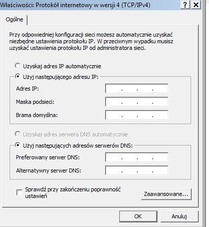

@Januszbba w defaultowyh ustawieniach każde urządzenie ma swój adres, który oczywiście jest zmieniany podczas połączenia do DHCP innego urządzenia. Jeśli w kartę sieciową laptopa wiążesz ustawienia właściwe dla tego TP linka, to to osiągniesz.
Drugi sposób to wejście za pomocą przeglądarki i wpisania właściwego dla TP-Linka adresu literowego. Np tplinkap.net i wtedy powinien zgłosić się TP-Link, który działa w sieci lokalnej. Wywołałeś go do tablicy jego adresem słownym.

MikroTik ATL LTE18 + Tp link archer c6 ac 1200 połączenie przez kabel lan
@Januszbba  wpisz w ustawienia karty sieciowej w trybie ręcznego wpisywania IP adres routera jako bramy, adres IP karty lapka o 1 więcej na końcu i maskę 255.255.255.0
Później zatwierdź, to nie boli...
W przeglądarkę po tej akcji wpisz adres routera i powinieneś go osiągnąć
Możesz zerknąć w adresach DHCP czy TP-Link nie dostał IP z mikrotika, będzie prościej..
@agat13 No tak ale co mam wpisać jaki adres i bramę? bramę dać 192.168.0.1 z tp link? trochę nie rozumiem co napisałeś.
  • 16393
  • 68774
  • 888
@Januszbba  tak. Brama to ten IP tplinka adres IP to o 1 więcej na końcu 192.168.0 2  i maskę jak napisałem
@j131  Gdy podpinam microtika do wejścia lan tp linka to nie mam internetu. Ja niechce ruszać ustawień microtika bo mogę coś zepsuć a ja chciałbym żeby port wan był pusty. Mam teraz wpięty do wan więc zmienie na 192.168.188.2 i przepne kabel z wan do lan.
