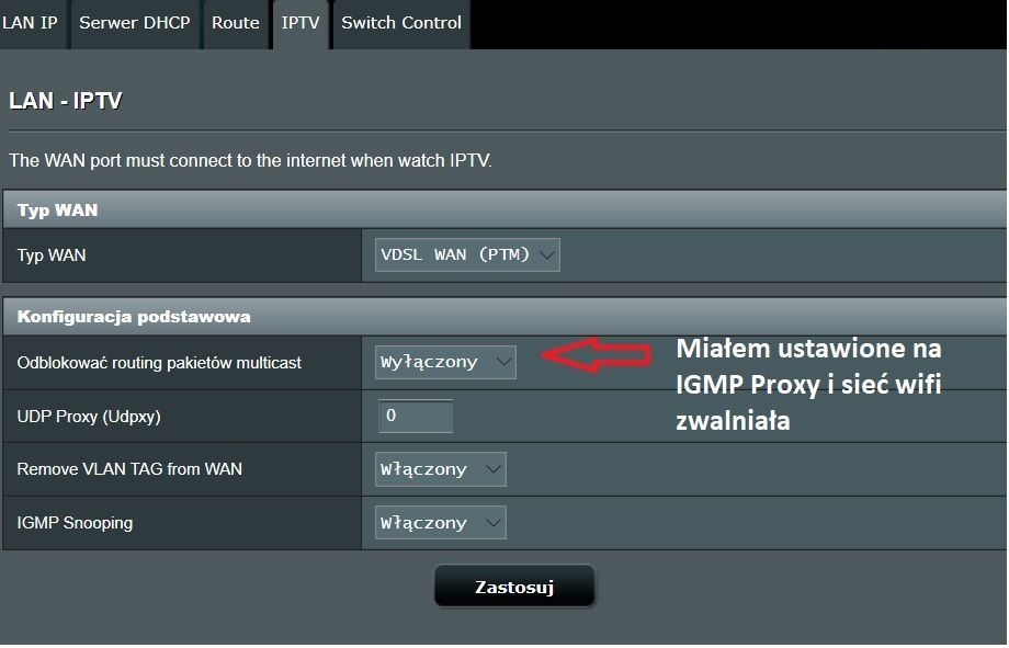

Uruchomiłem IPTV  (WHD80) po LAN na ASUS DSL AC56U na łączu VDSL.
Zauważyłem że gdy dekoder działa po LAN, sieć WIFI zwalnia drastycznie. Ustawiłem IGMP Snoofing, sprawdzałem laptopem na innych interfejsach LAN i nie ma żadnych problemów. Jedynie występuje spowolnienie po WIFI.

1. Wygląda na to że pakiety multicastu od TV są rozgłaszane przez Wi-Fi i z tego powodu sieć bezprzewodowa zwalnia, ponieważ standardowo wszystkie urządzenia które są podłączone do access pointa odbierają pakiety multicastu, nawet jeśli ich nie potrzebują. Niektóre routery mają opcję "Multicast to unicast", dzięki czemu tylko urządzenia które zgłosiły chęć otrzymywania danych pakietów multicast je otrzymują.

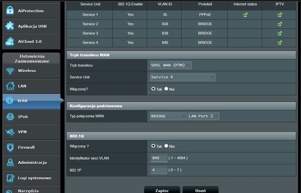

2. Orange używa nastepujących vlanów (dla VDSL/FTTH, dla ADSL w nawiasie podane jest vpi/vci):
- vlan 838 (8/38) - wewnętrzny intranet Orange, w którym jest m.in serwer DHCP, DNS, NTP i inne usługi których potrzebuje dekoder; używany przez starsze modemy Orange w których jest "żółty port", w nowszych jest nieużywany.
- vlan 839 (8/39) - kanały TV (multicast)
- vlan 840 (8/40) - VoD? (nie wiem dokładnie co tu jest, nie jest potrzebny do działania TV)
- vlan 35 (0/35) - na tym vlanie nawiązywana jest sesja PPPoE aby uzyskać dostęp do Internetu.
Najprostszą opcją jest zrobienie mostu pomiędzy jednym portem Ethernet routera a vlanem 838 i vlanem 839 oraz włączyć dla niego IGMP snooping. Dekoder wtedy podłączasz do tego portu Ethernet.
Drugą opcją jest stworzenie sieci bezprzewodowej o innym SSID tylko dla dekodera i zrobić z niej most z vlanem 838 i vlanem 839. Dodatkowo musi być włączony IGMP Snooping oraz dla sieci bezprzewodowej musi być włączony WPS aby można było się połączyć z dekoderem. Sieć bezprzewodowa może być zarówno w paśmie 2,4GHz jak i 5GHz. W rezultacie powinieneś mieć dwie sieci Wi-Fi: jedna "normalna" w której są komputery i inne urządzenia oraz druga tylko dla dekodera.
3. Dekoder z Funboxem komunikują się po Wi-Fi tak samo jak reszta urządzeń. Funbox 2/3 jest skonfigurowany tak że ma most pomiędzy siecią LAN i vlanem 839 oraz włączony IGMP snooping i musticast to unicast. Zaś starsze modemy mają most pomiędzy "żółtym portem" a vlanem 838 i vlanem 839.
Ja konfigurowałem to tylko na urządzeniach z OpenWrt, więc niestety nie wiem jak dokładnie wygląda konfiguracja tego w twoim routerze, ale wydaje mi się że nie powinno być z tym problemu.

Wyłączyłem IGMP Proxy w routingu pakietów multicast i sieć WIFI działa już dobrze. Dzięki za pomocwan bridge.jpg

Podaje link do symulatora routera ASUS AC 66U https://event.asus.com/2012/nw/dummy_ui/en/index.html.
Router nie ma modemu VDSL, tylko interfejs WAN Ethernet. Ale ustawienia ma prawie takie same.
Możecie nakierować jak uruchomić IPTV po WIFI bez użycia dwóch osobnych access pointów przestawionych w tryb wireless bridge, gdzie jeden jest podłączony do portu LAN na który przekierowana jest transmisja IPTV VLAN, a drugi podłączony do dekodera.

@rspl  Zapomniałeś o VLANie 35 - to tym kanałem dekoder otrzymuje uprawnienia do kanałów. Bez tego VLANu kanały zaczną po pewnym czasie wygasać.
