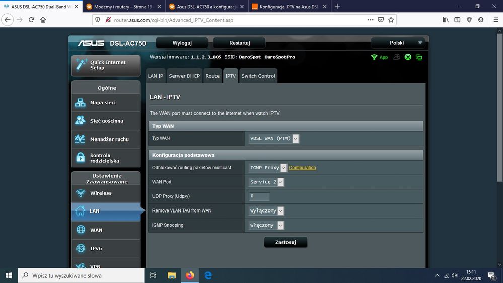

Postanowiłem wymienić router Funbox 2.0 na Asusa (ze względu na zasięg) i o ile cała konfiguracja przebiegła bezproblemowo o tyle nie mogę uruchomić usługi IPTV (poprzez wifi), która na Funboxie działała bez problemu...
Kierując się podobnymi wątkami dodałem już odpowiedni VLAN ID (838 i 839, oba bridged) w zakładce WAN, ale póki co IPTV nie chce ruszyć... a zależy mi koniecznie na połączeniu wifi z racji odległości dekodera (WHD80) od routera...

No właśnie na Funboxie bez najmniejszego problemu...wtedy zasięg był przeciętny,teraz jest znacznie lepszy,więc go wykluczyłem. Jeżeli chodzi o zakładkę IPTV, to mam ja ustawioną jak na załączniku - ale wciąż nic...pytanie też,czy jeśli chcę połączyć się poprzez wifi to czy zakładka IPTV w sekcji LAN wymaga konfiguracji?
Ja bym chętnie kablem połączył, ale jak wspomniałem wcześniej, pół domu by trzeba porozwiercać...
