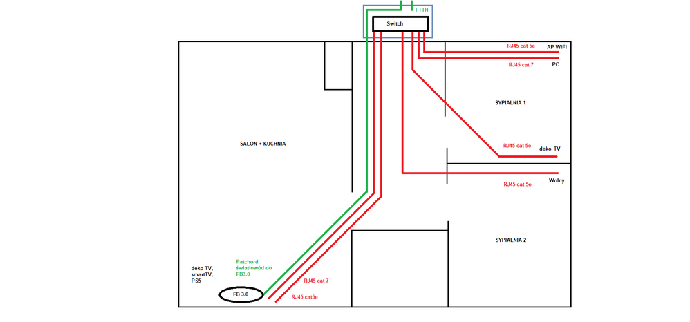

Panowie pozwólcie, że jeszcze odkopię temat. Wolę się upewnić. Zamieszczam aktualny plan sieci (może też komuś na przyszłość się przyda ten temat), kolego @agat13 czy przesył sygnału do dekodera w Sypialni 1 powinien być poprzez jeden wspólny switch dla wszystkich pokoi, czy rozdzielić to na osobny tylko i wyłącznie dla jednego wstecznego kabla (dla deko) z FB3.0 i kabla (deko) do sypialni.
P.S. Update: Dam w Salonie 1 x cat7, 2 x cat5e i 1 x ftth. Na rysunku zabrakło mi jednego cat5e 😉

@exoverIstnieją badania praktyczne, które wskazują, że dwa rodzaje transmisji (www i strumieniowa do dekodera), które biegną po jednym kablu i przechodzą przez nawet gigabitowy switch zastosowany jako rozdzielacz na eth do laptopa i eth do dekodera, powodować mogą pixelozę w IPTV. Jeśli więc masz możliwość ułożenia osobnego kabla do dekodera nr2 od samego modemu via szafka przy drzwiach (lub nie) to warto, bo zmniejszasz ryzyko możliwości występowania problemów. Traktujmy w sieci dekodery od modemu osobnymi kablami, a sieć LAN dla www osobnymi, a będzie spokojny żywot nasz...taka moja rada jako praktyka...
P.S. W twojej sieci widzę jeszcze jeden aspekt. W szafce te dwa żółte kable to gniazda FTTH. Możesz założyć w tym miejscu dodatkowy ONT (od Orange) i do modemu sygnał FTTH puścić za pomocą eth kat7. Nie musisz pod podłogą wcale ciągnąć kabla światłowodowego ,a jeszcze 1 czy 2 eth...To jeden z wariantów, ale wcale niekonieczny. Co daje??? Mobilność sprzętu (modem inny niż FB3) i sieci (po eth modem możesz w razie remontu, czy zalania (tfu, tfu odpukać)) podłączyć w dowolnym miejscu w lokalu byle był tam eth...
