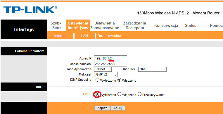

- Wchodzę na adres dodatkowego routera (192.168.1.1) i tam w ustawieniach LAN zmieniam jego adres na 192.168.1.2 który powinien być zgodny z IP FunBoxa a jednocześnie nie wchodzić w jego zakres DHCP. Wyłączam DHCP na dodatkowym routerze.
- I teraz teoretycznie teraz wszystko powinno działać po podłączeniu routerów portami LAN. Natomiast tak nie jest. Skoro komputer mam wciąż podłączony kablem do dodatkowego routera, to Internet powinien działać na komputerze. Natomiast Internet nie działa. Nie mogę wejść w panel konfiguracyjny FunBoxa (192.168.1.1) natomiast mogę wejść w panel TP link (192.168.1.1). Po restarcie komputera nie działa już panel TP link. Czyli z tego wnioskuję, że komputer po restarcie traci swoje IP a dodatkowych router go nie nadaje bo jest wyłączone DHCP a komputer w ogóle nie widzi się z Funboxem. Czyli TP link w ogóle nie jest w sieci.

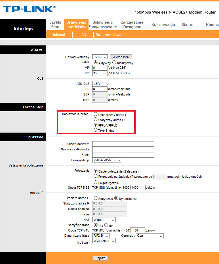

Konfiguracja TP Link:
W TP Link jest do wyboru Bridge Mode:

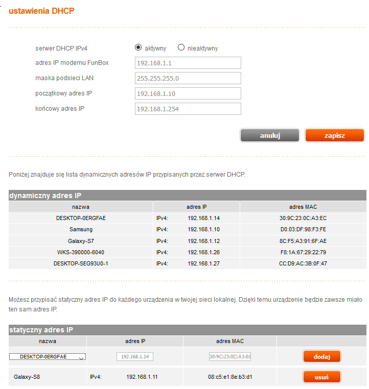

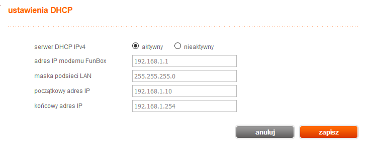

Ustawienia DHCP Funbox:

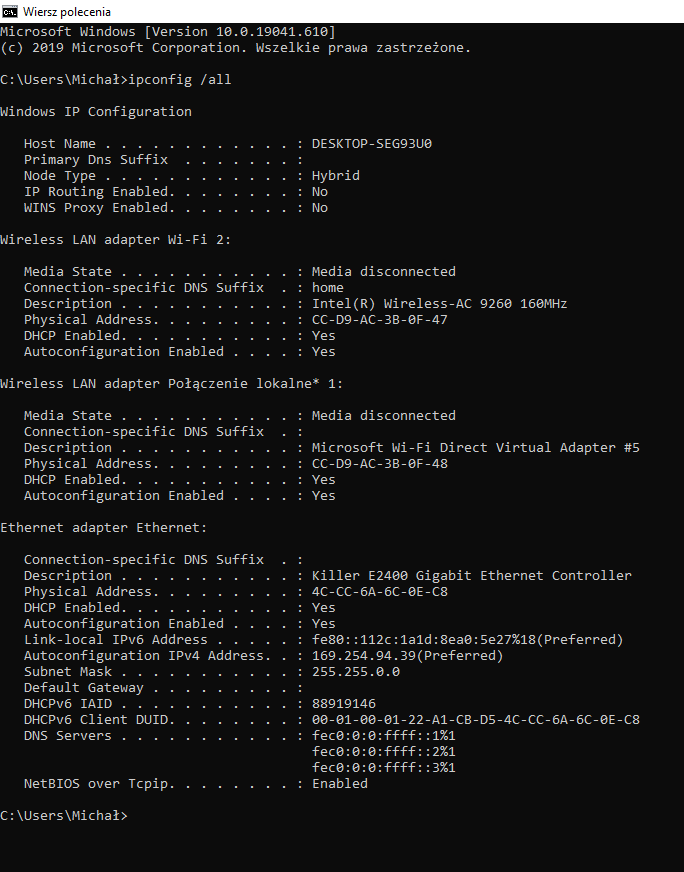

Komenda ipconfig /all dla TP Link:

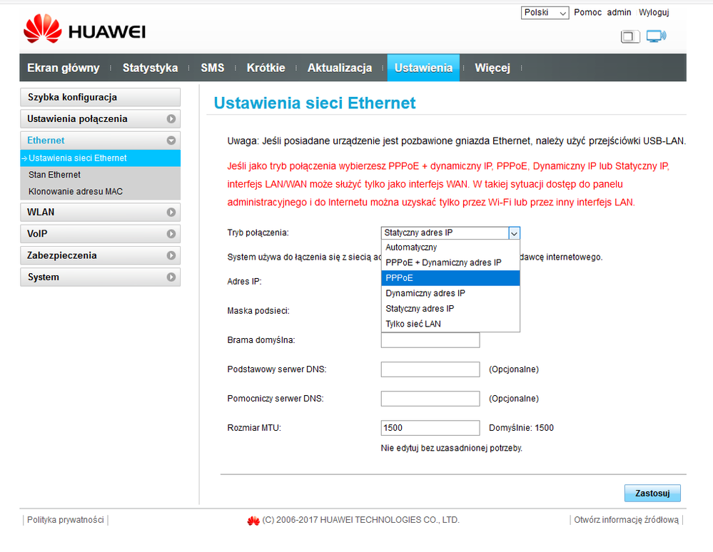

Tutaj jakoś musiałbym skonfigurować Internet w Huawei?

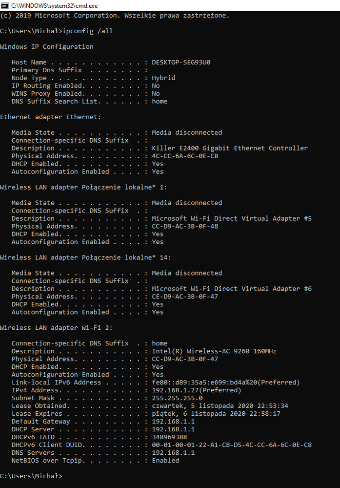

Komenda ipconfig /all dla Huawei:

@mwk po screenach widzę, że próbujesz podłączyć router xDSL. On chyba nie ma portu WAN (brak modelu TP-Linka) więc nie ustawisz na nim. Próbowałem kiedyś ustawić podpinając sygnał z FunBox-a do portu LAN 1, komputer do portu LAN 2, ale nie działa stabilnie lub wcale. Do takiego podłączenia potrzeby jest Tobie router z portem WAN. Wtedy możesz ustawić np: Punkt Dostępu lub drugi NAT.
Router Huawei B315 nie jest za specjalnie przystosowany, żeby pracować jako dodatkowy router. Moja wersja ma wejście WAN, ale w menu nie mogę znaleźć, aby skonfigurować port WAN.

Tem TP-link to modem ADSL i to tylko z wifi 2,4. B315 podobnie. Mając FB3 przypuszczam, że masz opcje prędkości powyżej 100Mb/sek. Szkoda wchodzić w taki dość leciwy i niewydajny sprzęt. Jeśli już musisz, to na TP-linku przed wyłączeniem DHCP zmień adres na zupełnie z innej puli np 192.168.2.1
Ten który wpisałeś mógł być już zajęty (sprawdź w tabeli DHCP na FB3) i dla bezpieczności nie ma sensu używać tej samej klasy adresowej co router główny. Powinieneś powyłączać też wszystkie możliwe rzeczy po stronie interfejsu modemu ADSL, który nie będzie wcale używany.

Znalazłem taki modem TPLinka TD-W8970. W menu ustawiłem adres 192.168.2.1 jako adres routera (żeby było fajniej, zapytał czy chcę drugi jakiś ustalić dla wygody? ), usunąłem profil połączenia ADSL  w ustawieniach modemu i na końcu wyłączyłem DHCP. Zapisałem...Podłączyłem go później kablem eth do switcha Routera LTE i zmieniłem wpis w karcie sieciowej laptopa na DHCP (bo sprawdzałem czy działa  ten nadany nowy techniczny adres routera z puli 2.1). Przez cmd sprawdziłem pobrany przez lapka adres z routera LTE i sam internet-wszystko działa...CBDU

- Na początek kazałeś mi zmienić adres IP routera, więc próbuję zmienić go na 192.168.2.1
- Wyskakuje mi komunikat: „Główny adres IP się zmienił! W razie konieczności odpowiednio przekonfiguruj adresy IP komputerów w sieci.”
- Klikam ok
- Pojawia się kolejny komunikat: „Początkowy adres IP DHCP i adres IP routera nie są w tej samej podsieci”
- Klikam ok
- Adres IP routera nie zmienił się.
- Próbuje zmienić jednocześnie adres IP routera oraz adres początkowy w DHCP odpowiednio na 192.168.2.1 oraz 192.168.2.100. Klikam zapisz, odświeżam i dalej się nie zmieniają (jest 192.168.1.1 oraz 192.168.1.100). Ogólnie mam duży problem ze zmienieniem czegoś dopóki DHCP jest włączone. Da się to jakoś obejść? Myślę, że nie powinno być konfliktu w przypadku gdyby ten router miał IP 192.168.1.2. Poniżej zrzut z DHCP Funboxa:

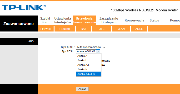

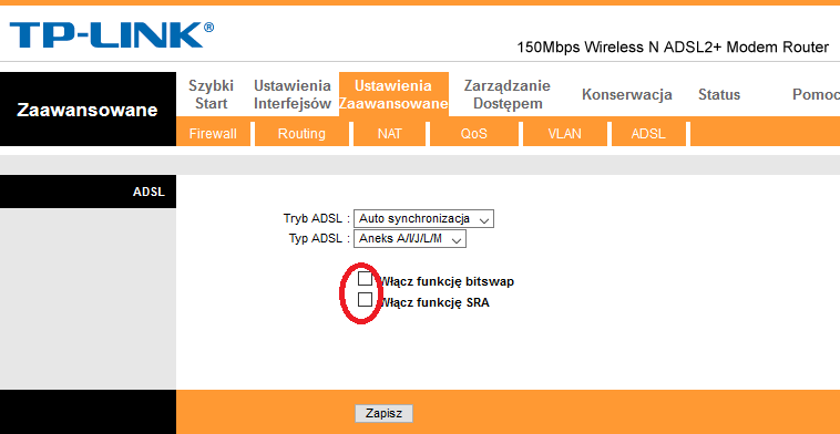

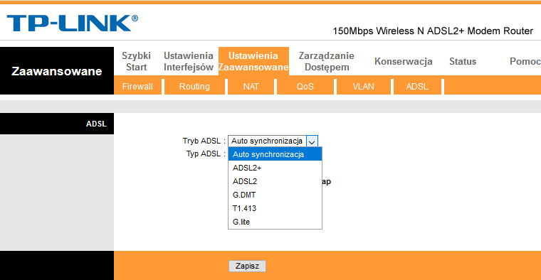

Jeżeli chodzi o ustawienia ADSL, to wyłączyłem wszystko co się dało. Kilka opcji było opcjami wyboru, więc pozostawiłem domyślne ustawienia:

@mwk  jeśli wprowadzasz zmiany w adresacji IP czy inne, trzeba restart routera zrobić, by zmiany zostały wprowadzone 😉
Konfiguracja starego TP-Linka > tu Poradnik.
