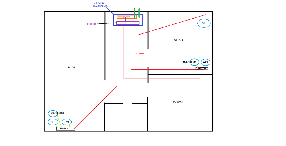

Cześć wszystkim,
Planuję sieć domową i zastanawiam się jak podłączyć urządzenia. Załączam schemat jak obecnie to u mnie wygląda i co mam dostępne w mieszkaniu. W niebieskich polach napisałem co domyślnie byłoby podłączane.
1) Rozumiem, że FTTH (światłowód) musi wejść w Funboxa 3.0, czy następnie powinienem do niego podłączyć router który kupię i do niego RJtki45 z poszczególnych pokoi?
2) Jak podłączyć po jednej RJ45 Multiroom i jakiegoś "siewce wi-fi" typu router? Switchem? Chciałbym tam mieć jakiś access point żeby mieć zasięg dla urządzeń mobilnych.
3) To samo pytanie co 2 tylko dla trzech urządzeń, TV (ze względu na SmartTV) też bym chciał po kablu połączyć.
Załączyłem również koncepcje o jakiej pomyślałem, tylko nie jestem pewien, czy poprzez switch'e dekodery multiroom bedą poprawnie działać (oczywiście w domu ma być telewizja internetowa).
Z góry dziękuję za pomoc.

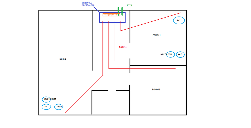

Funbox, Multiroom i sieć LAN
@exover jeżeli w przyszłości planujesz jeszcze bardziej rozbudować sieć, to należało by wykonać sieć według fotki drugiej, że switchami. Jeżeli na dłuższy czas bez modernizacji, to wystarczy układ z pierwszej fotki. Jest optymalny i zapewni najmniejsze opóźnienia wewnątrz sieci.
Ad1) Sam FunBox zapewni 4 wyjścia RJ45, nie ma potrzeby wstawiania dodatkowego routera. Lepiej minimalizować opóźnienia.
Ad2) Jak ustawisz Access Point-a, to wszystkie ustawienia będą przekazywane z FunBox-a. Połączenie najlepiej kabelkowe do TV i Multiroom. Kup router z AP + 4 wyjścia LAN i 1 wejście WAN. Spełni Twoje wymagania do podłączenia po kabelku i jako punkt WiFi.
Ad3) Jak w punkcie 2.
Oczywiście dobieraj urządzenia 1Gbit/s

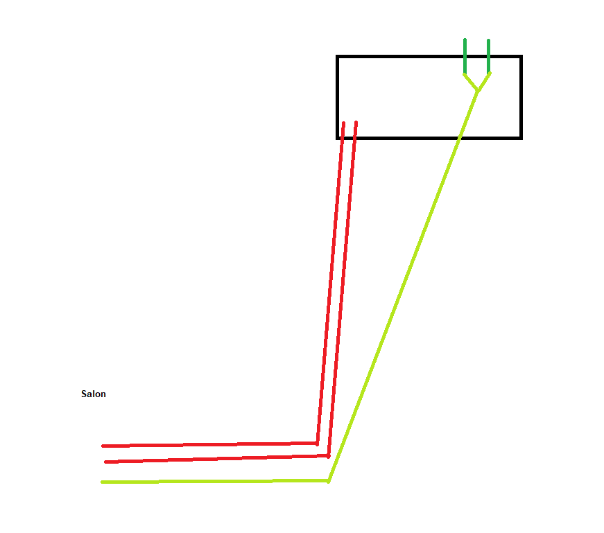

Masz rację, są tam rurki peszla, znalazłem zdjęcia z budowy gdzie są widocznie pociągnięte przy ścianach do gniazd w każdym z pokoi. Poprzez dodatkowe koszta miałem na myśli, że monterzy po prostu mi rzucą kabel eth i będę go musiał jakoś poukrywać, a chciałem mieć wszystko poukrywane pod posadzką tak jak w tym momencie. Czyli najlepiej by było wpiąć kabel światłowodowy w tą skrzynkę, przeciągnąć go do salonu + dodać jedną RJ45 do salonu żeby tam dwie była. Wyglądałoby to tak jak na załączniku.
  • 17360
  • 69058
  • 891
@exoverSą rurki, jest zabawa...to dobrze. Tak właśnie myślałem, aby zrobić. Monterzy z Orange nie rzucą kabla po podłodze (światłowodu tym bardziej). Wykonają pracę zgodnie z normą, czyli jeśli są rurki będą się starać je wykorzystać.Uczestniczyłem w kilku takich instalacjach stąd wiem...Jedynym problemem będzie ich drożność, ale to się okaże podczas instalacji. Sam możesz to sprawdzić  nadciągając kabel od strony salonu-sprawdź czy się ruszy, ale ostrożnie i z wyczuciem, byś nie wyciągnął końcówki z rurki w szafce kablowej-zawiąż supeł, niech ktoś drugi mocno trzyma...Jak sie poruszy w rurce, znaczy że jest drożna i nie zagięta pod podłogą. Tylko ostrożnie to rób i z wyczuciem, nie siłowo...Monterzy są wprawieni i albo po nim wciągną ftth i kolejne 2 eth, bądź zrobią to takim specjalnym włóknem

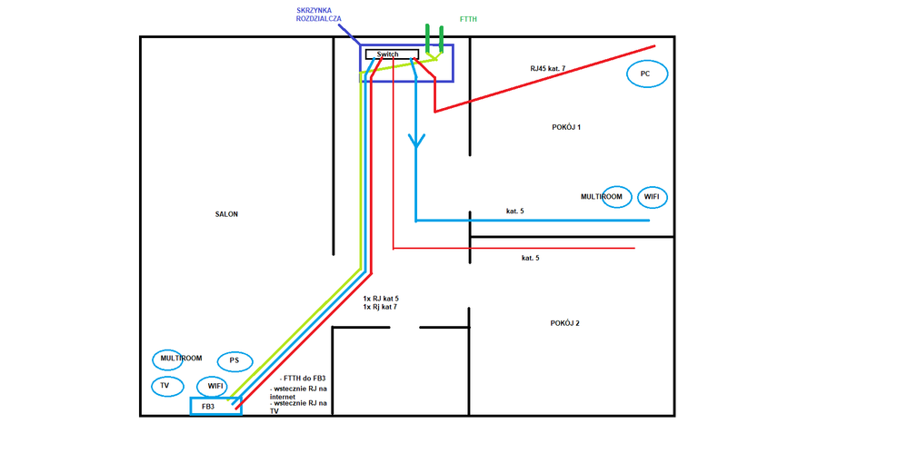

Rozmawiałem ze swoim fachowcem od wykończenia, pociągnie mi dodatkowego peszla do salonu i wrzuci mi w niego RJ kat 7 bo została mu z poprzedniej budowy. Zostawi też sonde na światłowód (pytanie, czy da radę przeciągnąć światłowód jak są zakręty około 90*? Policzyłem, że będą z trzy zakręty na rogach ścian).
Do weryfikacji, światłowód ze skrzynki pójdzie bezpośrednio do FB3 w salonie, z FB3 podłaczymy dekoder TV internetowej(multiroom), Smart TV i jakieś PS powiedzmy. Dwie RJtki idą wstecznie do switcha w rozdzielni (jedna "niesie TV" druga internet). Switch rozdziela nam Internet na PC i pokoj 2, a TV na tego SWB do którego podłączymy kolejny multiroom i powiedzmy jakiś Smart TV.
Profesjonalny plan w załączniku 😉
A może niech kolega przeciągnie odcinek włókna zawczasu? Wtedy instalacja będzie miodzio. Forum na pewno podpowie jaki kabel dobrać.
  • 16
Jestem za, jeżeli tylko mi Panowie pomożecie odpowiednie dobrać, to fachowiec odrazu mi z RJtką wrzuci w peszel włókno.
