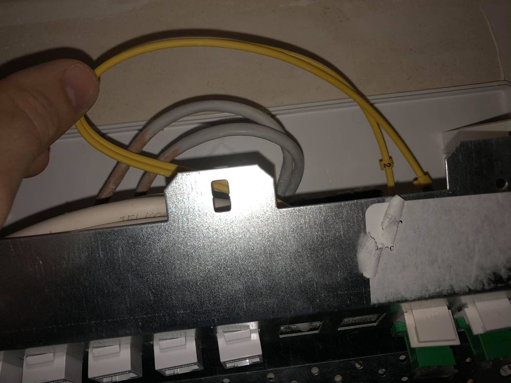

Czy te zwoje widoczne w skrzynce to zapas światłowodu? Czy da się odczytać oznaczenie kabla?

@exoverKat 7 to aż za dobrze...Kabel sztywny i trudny do ułożenia w tym systemie, który proponuje wykonawca (w rogach pokoi i z zakrętami 90st z powodu konieczności wykonania odpowiednich promieni skrętu kabla, by zachować normę i kategorię) oraz w puszkach, bo trzeba stosować odpowiedni osprzęt, bo ten kat5e czasem nie pasuje...Lepiej byłoby kupić w necie skrętkę kat5e 100mb i dać mu do ułożenia. Wykorzystać rurkę obecnie łączącą salon z szafą i zamiast grubego kat6 ułożyć np 2xRJ45 kat5e i od razu kabel FTTH jednomodowy z gniazdem SC/APC (tylko propozycja)
Jeśli można, to do pok2 tez doprowadzić drugą skrętkę (jedna na www, jedna do dekodera) tak na zaś.
P.S. Proponuje zastosować taki sam kabel jak Operator (dziabnąłem kiedys kawałek przy instalacji ze ścinek. Oznaczenie jest takie: KABEL OPTYCZNY FCA W-NOTKSd 1J G657B3 LSOH WHITE 2,8mm EN50575 Class Eca 12 2018
Ja bym jednak proponował 2J
Jak już robić to raz a porządnie...radzę tak jakbym to ja u siebie zrobił...
Plan dobry...Oby tak każdy podchodził do tematu

Dziękuję za odpowiedzi. Dzisiaj wieczorem podjadę do mieszkania i sprawdzę czy uda mi się oznaczenie odczytać. Jeżeli to byłby ten kabel co napisał @agat13 to czy znają Panowie jakieś miejsce gdzie mógłbym kupić taki przewód? Jak szukam to widzę tylko bardzo długie np. 500m lub 1km.

@exoverWystarczy kupić patchcord i obciąć jedna wytczkę..ale koniecznie dobrać długość z dużym zapasem (gdy np odległość do szafki z salonu to 8 metrów, warto kupić 25mb)
https://www.dll.com.pl/patchcord-pigtail-swiatlowodowy/patchcordy-i-pigtale-q-bend-g657b3
Trzeba zapytać w takiej firmie o gniazdo do tego patchcordu (montuje się w nim koniec jednej wtyczki patchcordu i za pomocą przejściówki wpina sie kabelek do modemu)

Kolega @agat13 dobrze radzi. Ale szkoda tej jednej wtyczki. Wybierz długi odcinek, przetnij w połowie i ... wykorzystaj drugą połowę na trasę do drugiego pokoju.
Ja sobie właśnie dobrałem dwa różne patchcordy z tej oferty: https://allegro.pl/oferta/neku-patchcord-swiatlowod-sm-9-125-sc-apc-ftth-40m-6783300108   - jutro u mnie instalacja, wolę mieć swój zapas, a chcę odebrać instalację w piwnicy i dopiero później znaleźć docelowe miejsce i trasę do urządzeń. Kierowałem się wskazówkami kolegi @agat13 , że w oznaczeniu ma występować "G657". W opisie na allegro tego nie ma - umknęło mi przy wertowaniu ofert? - ale - uff - na obrazku widać 😀

Odrazu pytanie, kolega @pirenej kupił przewód o średnicy 3mm oraz G.657.A1 , ten który podesłał @agat13 (KABEL OPTYCZNY FCA W-NOTKSd 1J G657B3 LSOH WHITE 2,8mm EN50575 Class Eca 12 2018) ma średnice 2,8mm, jaką to gra rolę? To samo z oznaczeniem A1 u kolegi @pirenej  vs B3 @agat13
Zastanawiam się również, gdzie powinienem jeszcze dać może dodatkowy kabel w celu przyszłościowego podłączeniu jakiegoś SmartHome, do salonu żeby 3xRJ i 1xŚwiatłowód tam był? (Czy ten dodatkowy kabel jest w ogóle potrzebny i czy nie wystarczy jakiś switch)

@exoverGrubość przewodu nie ma znaczenia. Ja podałem dokładnie taki opis jak jest na kablu używanym przez O. Co to daje? To, że operator nie będzie miał powodów do nieuznania ewentualnych reklamacji i problemów z siecią, której nie układał...

Super, bardzo dziękuję za pomoc, zamawiam ten przewód:
https://allegro.pl/oferta/patchcord-sc-apc-sc-apc-sm-sx-g657b3-easybend-40m-8202948021?fromVariant=9...
Byłem w mieszkaniu i niestety po zdjęciu skrzynki nie widziałem żadnego opisu cóż to za przewód jest tam użyty, ale jest złudniczo podobny do tego z aukcji oraz tego co kolega @pirenej kupił.
