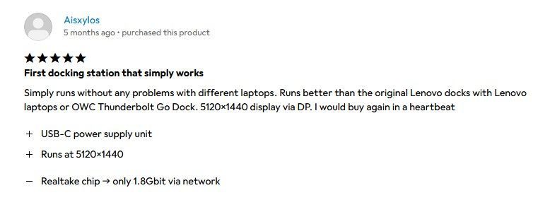

Funbox 7 umowa 2Gb/s i słaba prędkość pobierania
Znalazłem jeszcze coś takiego od HP, wygląda obiecująco. Ma dwie karty sieciowe, Realtek do 1GB/s i druga 2,5Gb/s na bazie Intela. Ta stacja jest o połowę tańsza od tej polecanej przez Apple i na stronie HP opisana jako kompatybilna z macOS. W przedziale powyżej 1Gb/s ponoć załącza kartę sieciową od intela, więc problem Realtek'a niby załatwiony. Szukam informacji jak to w praktyce wygląda.
W sieci na razie znalazłem jedną opinię użytkownika, ponoć działa, pod warunkiem że operator dowozi te 2Gb/s 😁
