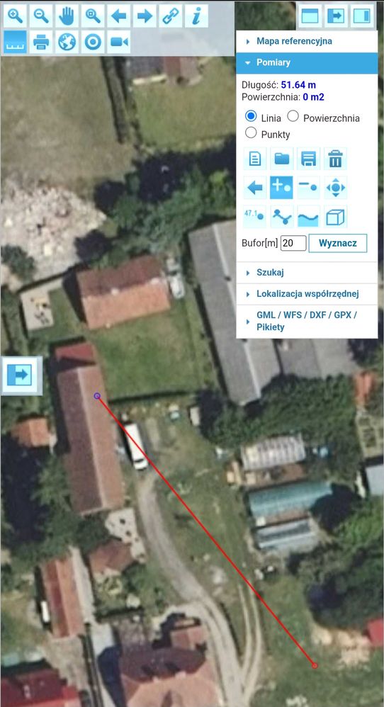

@Antares  szkoda, że go wziąłeś, jak możesz anulować to weź Cudy WR3000 lub 3600, one mają Wi-Fi 6 i tryb mesh. Ja mam na razie jeszcze VDSL2 i prędkość 60mb,  a tu miałem prędkość ~30mb, router jest w szafce, ok 50 metrów dalej 🙂
