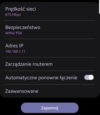

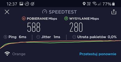

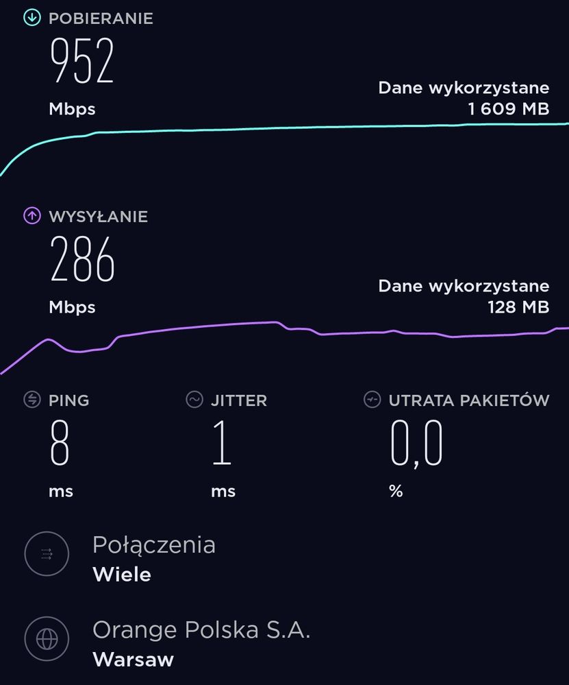

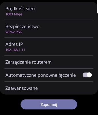

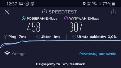

Hej,
u mnie telefon Samsung S8+ w odległości ok pół metra od FB 6.0  :
(edit: spec WiFI tego telefonu : Wi-Fi 802.11 a/b/g/n/ac, dual-band, Wi-Fi Direct, hotspot )
1. Speedtest aplikacja - jeden wątek - do serwerów Orange
2. Speedtest - wiele wątków - do serwerów Orange :
3. Prędkość sieci z którą łączy się telefon :
a. "od frontu" FB 6.0
b. z boku :
Speedtest był uruchamiany z "boku" FB 6.0. Na telefonie działa w tle program ochronny Symantec'a.

@Morciak-Wygląda na to ze S8+ posiada juz 3 anteny/pasma 3x3 w AC, skoro predkośc pokazuje Tobie powyzej 866Mbps czyli te 1083Mbps ze screena, powinno pokazać też 1300Mbps jak bedziesz bardzo blisko FunBoxa.
Dodatkowo z tego co wiem w tych telefonach montowane są rozne moduły odpowiedzialne za WiFi, a to Broadcom, a to jakis inny itd. widać ze sie ładnie dogaduje z FB 6.
Niestety mój S7 z FB 3.0 dogadywał się idealnie, z FB 6 juz jest lipa totalna i tylko chodzi na jednym paśmie 433Mbps.
@demolish1985 - Ten Xiaomi posiada juz standard WiFi 6 (AX) takze łaski nie robi :), tutaj FB 6 jest dobrze zapewne dopracowany, natomiast w WiFi 5 (AC) coś jest nie tak jak potrzeba.

@PeterMac  - nawet 10 cm od FB 6.0 ciągle jest 1083 Mbps.
Jedyne co znalazłem :
Wi-Fi 802.11 a/b/g/n/ac (2.4/5GHz),VHT80 MU-MIMO,1024QAM
ConnectivityWi-Fi 802.11ac MIMO Bluetooth 5.0 NFC, GPS, Glonass, Galileo, BeiDou LTE Cat.16
