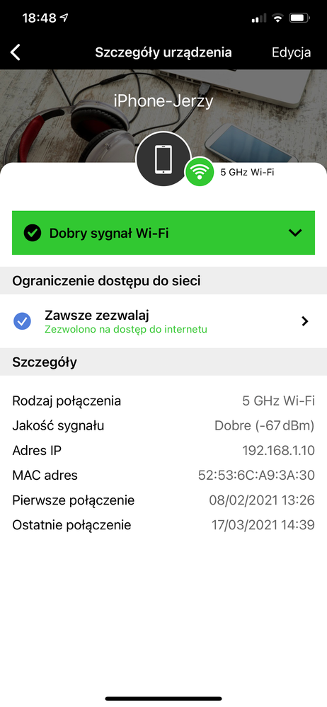

Funbox 6 - mniejsze prędkości po Wi-Fi niż Funbox 3. Czy tak ma być?
  • 120
  • 237
-67dB to jesteś daleko od FB 6 ;), no i tutaj nic nie ma w aplikacji Mój FunBox zadnego info o predkości zestawieniu połączenia.
