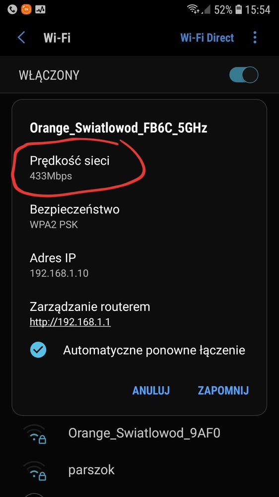

Definitywnie jest coś nie halo z WiFi ac na FunBoxie 6, w kwesti kompatybilnosci z telefonami.
Podłączyłem teraz FB 3.0 i telefon Galaxy S7 na sieci 5GHz od razu łączy ustanawia predkość połączenia na 866Mbps, czasami spada jak sie nie uzywa sieci do ok 520-585Mbps.  Czyli korzysta z dwóch pasm anten (każda po 433Mbps)
Natomiast z FunBox 6, za kazdym razem jest to max 433Mbps i nigdy nie więcej nie wskoczy !!!
Na speedtest, z FB 3.0 telefon robiłem test własnie idzie ponad 520Mbps (więcej nie wyciśnie sprzętowo)
Natomiast z FB 6 jest to max ~345Mbps i nigdy więcej.
Dodam tez ze w obu przypadkach typ szyfrowania jest ten sam.
Takze oprogramowanie jest niedorobione, nie wiem jakich oni mają testerów oprogramowania, ja to wyłapałem od razu po podłączeniu ze coś nie gra.

LARGO - ale jakies konkrety by sie przydały, jaki telefon, jaki standard sieci AC czy juz AX itd
Wydaje mi sie ze jest jakis problem z kompatybilnością oprogramowania FB 6 z konkretnym telefonem - Samsung Galaxy S7 ze ustanawia sobie połączenie na zaledwie 1 antenę co daje połączenie - 433Mbps max.
Nie wiem jak jest realizowane oprogramowanie takiego modemu/routera, czy zawiera jakies konkrety wpisy odnosnie urządzeń i ustanawiania z nimi połączenia itd.
Nie chodzi mi ile wysciskacie w speedtest itp. tylko na ile zestawia sie samo połączenie WiFi miedzy FunBox 6 <--> telefon.

Mam wielką prośbę do posiadaczy telefonów w standardzie sieci WiFi "AC" aby zobaczyli będąc przy samym FunBoxie 6 na ile łączy Wam sie telefon w parametrach właściwościach połączenia.
Nie chodzi mi ile wyciskacie w speedtest itp. tylko na jaką predkość łączy sie sam telefon z FunBoxem 6 we właściwościach połączenia WiFi.

To samo co u Ciebie - Samsung a51 - ac - 433mb prędkość łącza.
