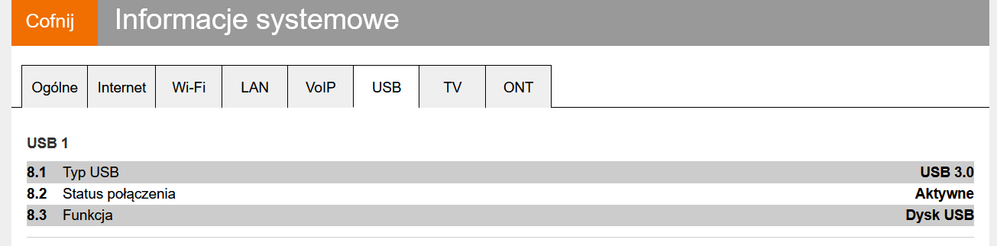

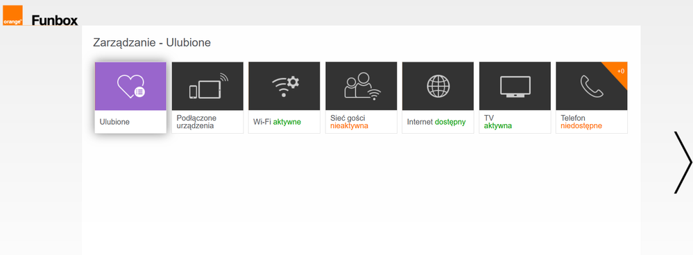

Niestety, po aktualizacji oprogramowania nie mogę znaleźć po zalogowaniu na 192.168.1.1 żadnej możliwości na uruchomienie DLNA. Po włożeniu pendrive'a jest jedynie informacja jak na załączonym screenie.

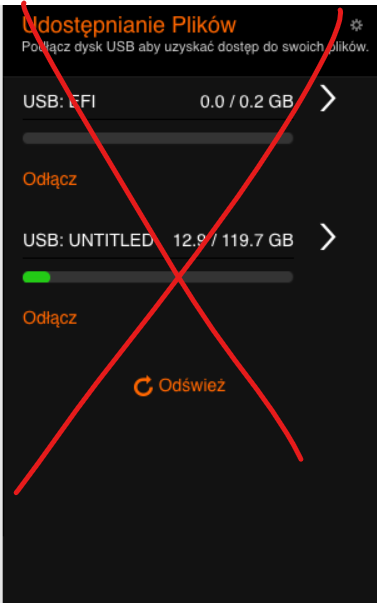

W starym sofcie była sekcja dotycząca USB. Teraz nic takiego nie widzę...

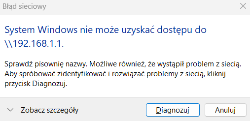

Po wpisaniu "\\192.168.1.1" dostaje komunikat => "System Windows nie może uzyskać dostępu do..."
