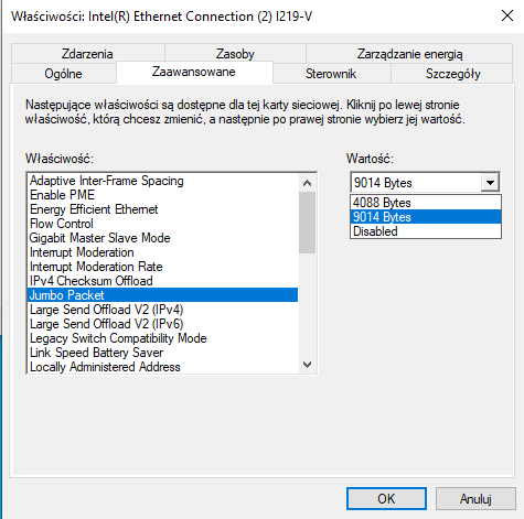

@Leptuss Pisząc o wydajności miałem na myśli wyłącznie wydajność FB6. Jak widzisz ja się nie domyśliłem, że testujesz mając dwie karty na pokładzie. To oczywiście zmienia postać rzeczy. Natomiast nie jestem pewien czy zmiany w ustawieniach kart sieciowych, w szczególności ramki Jumbo, mają pozytywny wpływ na przeprowadzone pomiary jednoczesnego transferu. Czy jesteś w stanie potwierdzić, że FB6 obsługuje ten typ ramek i że podnosi to wydajność? Druga sprawa to automatyczne rozkładanie ruchu. Co to dokładnie oznacza? Czy jakiś governor nie wprowadza opisanych wahań transferu? Jestem ciekaw dalszych testów.

Ramki jumbo musi obsługiwać switch i zmiana tej opcji na karcie sieciowej bez tej obsługi nic nie da. Robiłem testy i nie było żadnej zmiany a powinno wzrosnąć z ok. 940 Mbit na 980 Mbit.

@Anonim Bardzo cenna informacja, że chodzą na pasywnym hubie (i można podłączyć więcej niż jedno urządzenie). Zawsze to jeden zasilacz mniej. Podejrzewałem, że switch FB nie obsługuje ramek większych niż standardowe, dzięki za potwierdzenie.

@Samotnick Mając profesjonalne urządzenie sieciowe mamy pewność że na 100% obsługuje kontrolę przepływu i ramki. Jednak przy sprzęcie "domowym" nigdy takiej pewności nie ma. Dlatego zawsze mam włączone ramki i przepływ. W żaden sposób nie wpływa to niekorzystnie na wydajność, wręcz przeciwnie.
Nie konfiguruję też żadnego LACP czy Spanning Tree bo aby działało musi być po obu stronach. Po prostu instaluje Windowsa na nowo na 2 kartach sieciowych a on już sobie automatycznie rozkłada ruch na obie karty wedle uznania. Pracują pojedynczo, na przemiennie lub łącznie.
@Anonim W moim przypadku jednak prędkość wzrasta:
Podejrzewam że port usb w Funboxie jest w stanie dać więcej niż 500mA. Jednak do testów zawsze używam dysku o minimalnym poborze aby wynik był wiarygodny.
