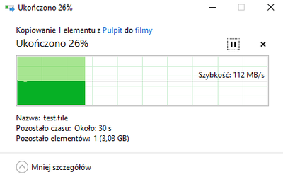

Co prawda nie mam FB6 więc się w te testy produktywnie nie włączę, ale żeby ustalić jakiś kontekst to przypominam, że dla kart 1 Gbps transfery na i z NAS w LAN powinny wyglądać mniej więcej tak (to 10% spowolnienie w stosunku do teoretycznego maksimum wynika ze sposobu implementacji QoS u mnie, za to mam responsywność łącza cały czas taką samą, niezależnie od tego co się dzieje z NAS):
To tylko pokazuje że robienie z FB serwera NAS to taki sobie pomysł. Może nie całkiem poroniony, ale taki sobie.

No mniej więcej tak to wygląda, nie pokazuję tego żeby jakoś się chwalić czy żalić, tylko po prostu czasem taki obrazek pozwoli komuś lepiej zrozumieć ograniczenia materii niż długi wywód. Co do argumentów - pełna zgoda.

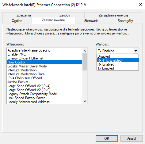

Karty sieciowe zostały tak skonfigurowane aby ruch rozłożyć automatycznie:
Aby nie dochodziło do zapychania sieci i spadków wydajności włączono kontrolę przepływu i ramki.

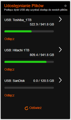

@Leptuss Prądowo działają 3 dyski na pasywnym hubie - 2 HDD i 1 SSD.

@Samotnick Mając profesjonalne urządzenie sieciowe mamy pewność że na 100% obsługuje kontrolę przepływu i ramki. Jednak przy sprzęcie "domowym" nigdy takiej pewności nie ma. Dlatego zawsze mam włączone ramki i przepływ. W żaden sposób nie wpływa to niekorzystnie na wydajność, wręcz przeciwnie.
Nie konfiguruję też żadnego LACP czy Spanning Tree bo aby działało musi być po obu stronach. Po prostu instaluje Windowsa na nowo na 2 kartach sieciowych a on już sobie automatycznie rozkłada ruch na obie karty wedle uznania. Pracują pojedynczo, na przemiennie lub łącznie.
@Anonim W moim przypadku jednak prędkość wzrasta:
