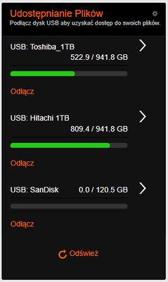

@Leptuss Prądowo działają 3 dyski na pasywnym hubie - 2 HDD i 1 SSD.
