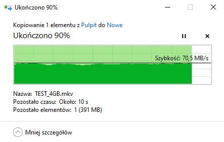

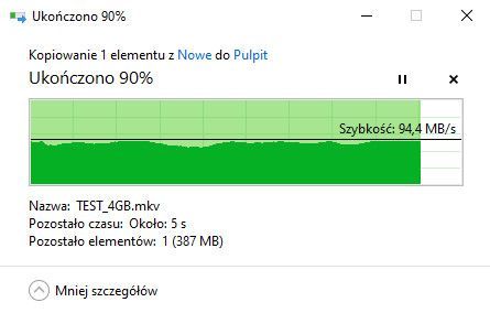

@Anonim  Także wykonałem testy na tym samym sofcie jednak na systemie plików NTFS. A to dlatego ponieważ 99,9% użytkowników właśnie takiego używa. Wydajność portu usb została sprawdzona w kilku scenariuszach przy bezpośrednim podłączeniu Funbox -> PC (Windows 10) skrętką kat. 5e (standard B) długości 3m. A oto wyniki:
 Jako dysku sieciowego używam SSD ADATA Ultimate SU650 480GB 2.5" SATA III  link  w obudowie ADATA EX500  link  Transfery dla zapisu 4 GB pliku na Funboksa:
To samo dla odczytu:

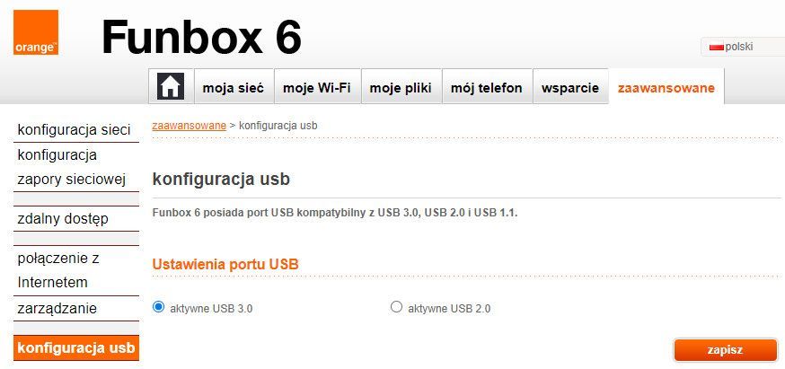

To wszystko przy ustawieniach usb 3.0.

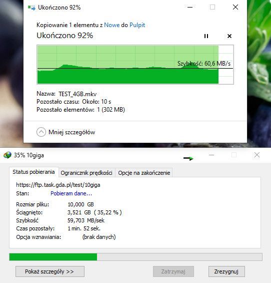

Transfer jest stabilny i są to wartości maksymalne jakie można osiągnąć na tym urządzeniu. Jednak tylko wtedy gdy używany jest sam port USB a porty LAN są wolne od ruchu sieciowego. W przypadku gdy pobieramy dane przez LAN z pełną prędkością 1Gb/s oraz kopiujemy dane z USB procesor urządzenia "nie wyrabia" i prędkości na USB jak i LAN znacząco spadają.
Wydajność portu USB spada o ~33%, natomiast portu LAN ~50%. Poza tym prędkości nie są stabilne tylko się wahają. Natomiast zakończenie obciążenia portu USB powoduje że prędkość portu LAN wraca do pierwotnej wartości.

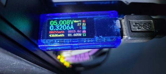

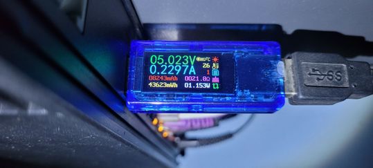

Przy czym należy pamiętać iż podłączony dysk nie może pobierać więcej jak 500 mA (0,5 A). Wynika to z charakterystyki portu urządzenia. Znaczenie ma nawet długość i jakość zastosowanego przewodu. Poniżej charakterystyki dla testowanego dysku (nieobciążony):
I dysk pod obciążeniem:
Reasumując:
Jak widać procesor urządzenia jest słaby i jest w stanie dać sumarycznie ~125 MB/s. Jeśli ktoś ma znacznie mniejsze wartości transferów dla portu USB 3.0, czyli ~95 MB/s odczyt i 70MB/s zapis oznacza to złą konfigurację portu USB routera, niską jakość podłączonej pamięci (dysk, pendrive), podczas testu porty LAN zostały obciążone lub dowolna kombinacja powyższych. Testowałem port USB pod względem wydajności na wielu pamięciach masowych. Testy pokazały że najlepiej sprawują się dyski SSD o pojemności min. 128 GB. Wersja oprogramowania nie ma tutaj żadnego znaczenia ponieważ wartości odczyt / zapis są praktycznie takie same.

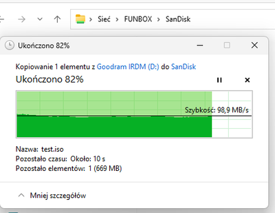

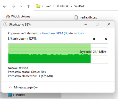

Dodam też moje screeny z testu na SSD SanDisk 120 GB.
1.NTFS
 Zapis na dysk:
 Odczyt:
2. Ext4
 Zapis na dysk:
 Odczyt:
