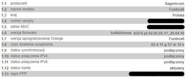

@Anonim  na jakim sofcie FB?
Funbox 6 USB dyski i format plików
"SGF6-pl-02.05.05.17_20.04.16"

@Anonim  czyli stary. Powtórzysz na nowym jak już będzie na modemie?

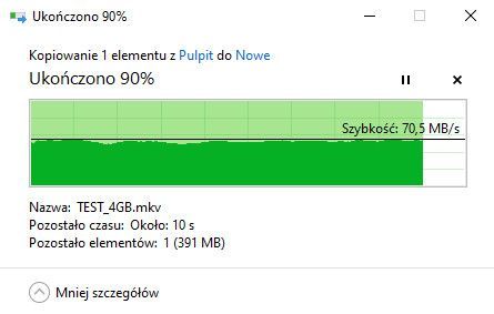

@Anonim  Także wykonałem testy na tym samym sofcie jednak na systemie plików NTFS. A to dlatego ponieważ 99,9% użytkowników właśnie takiego używa. Wydajność portu usb została sprawdzona w kilku scenariuszach przy bezpośrednim podłączeniu Funbox -> PC (Windows 10) skrętką kat. 5e (standard B) długości 3m. A oto wyniki:
 Jako dysku sieciowego używam SSD ADATA Ultimate SU650 480GB 2.5" SATA III  link  w obudowie ADATA EX500  link  Transfery dla zapisu 4 GB pliku na Funboksa:

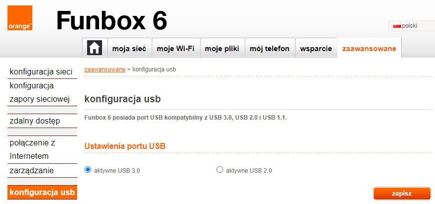

To wszystko przy ustawieniach usb 3.0.
Transfer jest stabilny i są to wartości maksymalne jakie można osiągnąć na tym urządzeniu. Jednak tylko wtedy gdy używany jest sam port USB a porty LAN są wolne od ruchu sieciowego. W przypadku gdy pobieramy dane przez LAN z pełną prędkością 1Gb/s oraz kopiujemy dane z USB procesor urządzenia "nie wyrabia" i prędkości na USB jak i LAN znacząco spadają.
Wydajność portu USB spada o ~33%, natomiast portu LAN ~50%. Poza tym prędkości nie są stabilne tylko się wahają. Natomiast zakończenie obciążenia portu USB powoduje że prędkość portu LAN wraca do pierwotnej wartości.

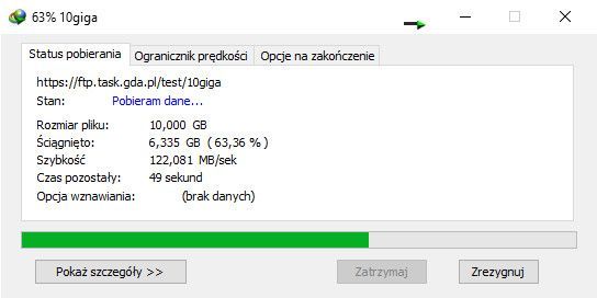

Jeszcze krótkie sprostowanie co do wydajności portu 1 GB. Danych użytkowych można przez ten port przesłać ok 113 MB/s. Odsyłam do linku link na temat budowy ramki ich ilości i danych technicznych.

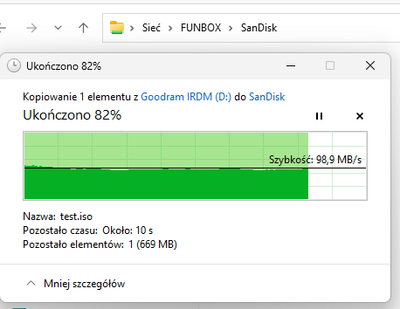

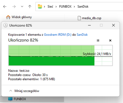

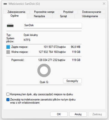

Dodam też moje screeny z testu na SSD SanDisk 120 GB.
1.NTFS
 Zapis na dysk:

2. Ext4
 Zapis na dysk:
