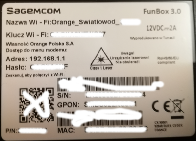

W FB3 są dostępne cztery różne konta, konfigurowane niezależnie. Na obudowie FB3 są dane tylko dla dwóch z nich:
Pierwsze od góry to WiFi - to masz ogarnięte (oczywiście te domyślne dane można zmienić).
Drugie, dające "dostęp do menu modemu", to konto "admin" potrzebne do zalogowania się do panelu administracyjnego. Jest ono chronione hasłem, domyślnie tym, które znajduje się pod napisem "192.168.1.1". Jeśli zresetuje się modem do ustawień fabrycznych to właśnie te dane z obudowy będą aktywne.
Pozostałe dwa konta to:
  • konto "neostradowe" czyli to, którym modem loguje się do serwera operatora. Formalnie autoryzuje ono dostęp do sieci, ale ma znaczenie tylko na własnym sprzęcie, na FB dane konta są automatycznie konfigurowane przez operatora i nie ma nawet możliwości podejrzenia hasła. Ewentualnie można je zmienić przez portal "Mój Orange" lub BOK, ale na działanie FB nie będzie to miało większego wpływu, i tak sam się zaktualizuje.
  • konto dostępu zdalnego, domyślnie wyłączone, indywidualnie i dowolnie włączane i definiowane na stronie "dostęp zdalny", tak jak pokazałem w pierwszej odpowiedzi. Mimo że prezentowany panel logowania jest podobny do panelu administracyjnego, to dostęp zdalny jest realizowany przy pomocy innego konta.

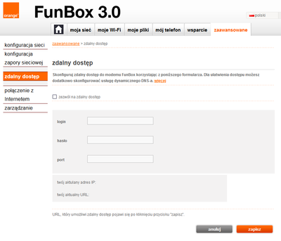

Na tak postawione pytanie nie ma jednoznacznej odpowiedzi, musiałbyś podać więcej szczegółów dotyczących Twojej umowy.
Ale co do zasady, to nie, nie ma żadnej blokady sprzętowej.
PS. Konfiguracja dostępu zdalnego jest na tym ekranie (domyślnie jest on oczywiście wyłączony):

Jeśli w sieci lokalnej Ci się to udaje, to znajdź ekran z poprzedniego postu i tam zdefiniuj dane do logowania zdalnego, one są całkowicie w Twojej gestii, nie mają wartości domyślnych. Bez zmiany konfiguracji FB dostęp "z sieci GSM" nie będzie możliwy.

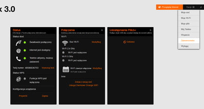

@Lezzek
OK, jasne. A ekran z pierwszego postu u siebie widzisz?
Tędy się tam wchodzi.

A możesz pokazać zrzut tego ekranu (oczywiście bez danych wrażliwych)?
W jednej z ostatnich linijek ("Twój aktualny URL") masz podany pełen adres strony pod którą powinien być widoczny FB, zwróć uwagę także na numer portu.
Proponuję żebyś jednak nie używał na stronie logowania zdalnego tych samych danych logowania których używasz w sieci lokalnej do panelu admina. To ułatwi diagnostykę. Dodatkowo, wszelkie pozapisywane dane logowania do FB w przeglądarce trzeba wyczyścić.
