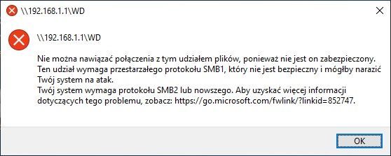

Funbox 2.0 - Problem z dyskiem USB
Wyświetla się taki komunikat:
Po włączeniu SMB1 w ustawieniach systemu i wpisaniu tego samego pokazuje się taki komunikat:
I jest tak samo jak wcześniej pisałem. Czy to wpisuje hasło którym się loguje do 192.168.1.1 czy bez pokazuje się błąd, że hasło jest niepoprawne
@supermichalpol, a wpisz magiczne hasło "admin" Emotikon: Bardzo szczęśliwy
@supermichalpol a możesz spróbować całkiem wyłączyć - odznaczyć "Obsługa udostępniania plików SMB 1.0/CIFS" ?
@mabud73 oczywiście że próbowałem 😉 bez hasła, admin czy te standardowo nadane hasło czyli te chyba 8 liter i cyfr hasła WPA
@Piotrekk85 tak
A i ten sam komunikat o logowaniu się pojawia gdy wpisuje samo \\192.168.1.1.
EWENTUALNIE
zaraz postawię na wirtualce może windowsa 7 i zobaczę czy zadziała Emotikon: sfrustrowany przynajmniej zrobię tak samo jak z wideoporadnika orange gdzie oni to robili na windowsie 7
@supermichalpol, poczytałem o tym protokole-kliknij. Ja tam specem nie jestem, ale na podstawie tej podpowiedzi może ktoś coś doradzi.
Poza tym @supermichalpol, spotkałem się u siebie z wpisaniem całego klucza WPA (26 znaków).
