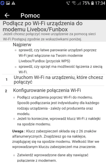

2panel.PNGWejdź w zakładkę Moje Wi-Fi i w menu w zaawansowane ustawienia Wi-Fi - włącz Wi-Fi WPS - dodaj urządzenie używając przycisku Wi-Fi WPS - podłącz - zapisz....miga dioda WPS na modemie. Kliknij w ikonkę USB-ograniczenia dostępu do internetu - włącz harmonogram i widzisz podłączony USB.

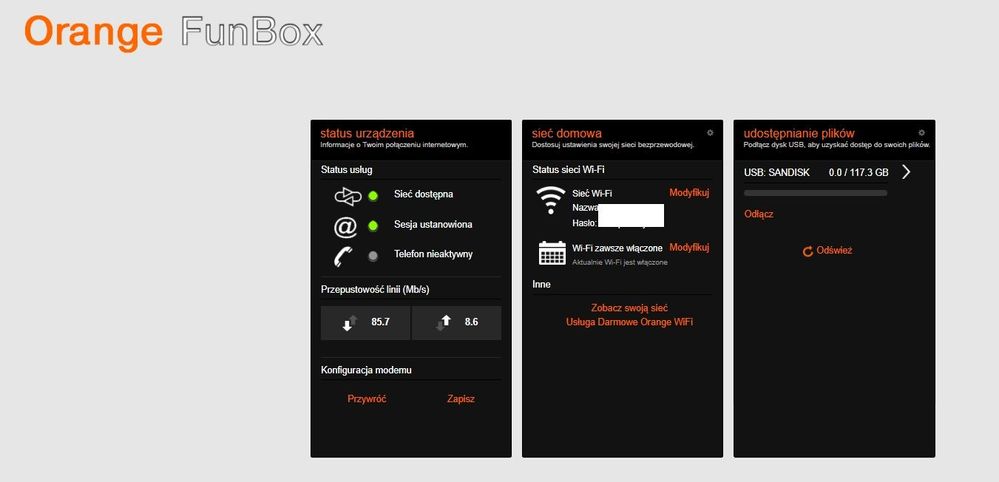

@supermichalpol, WPS służy do łączenia urządzeń przez Wi-Fi bez konieczności wpisywania klucza sieciowego. Klikając na przycisk WPS w modemie, miga ok.2 min. Obecnie mam podłączony jeszcze telefon, a za pomocą panelu FunBoxa wgrałem jeden plik z komputera na podłączonego pendrive do FB2. Konfigurację (parowanie) przeprowadzałem przy pomocy WiFi, a dla pewności, że u mnie wszystko jest ok, za pomocą aplikacji FB zoptymalizowałem rozsiewanie sygnału WiFi oraz z panelu tejże, zrestartowałem FB, co skutkowało (normalne) automatycznym wylogowaniem z panelu na PC. Czy moje sugestie pomogły Ci? Zobacz jeszcze po zmianie personalizacyjnej pendrive, jak to wygląda w panelu FB na PC oraz w aplikacji FB. Dodałem  Ci też skrócony wycinek ze screena appki FB:F5 FB.PNGurządzenia.PNGPC.PNG

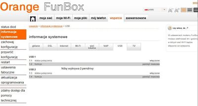

3. W odłączonych urządzeniach dalej nie widzę swojego dysku 1TB, widzę tylko pendrive 16GB kingston i pendrive 2gb noname

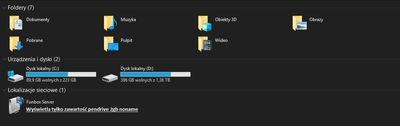

4. Wczoraj podłączyłem jeszcze na testy dwa pendrive jakie miałem w celu sprawności sieci (czy to problem jest z np. firewallem w switchu, z windowsem czy funboxem itp.) i podłączyłem swojego prywatnego pendrive kingston 64gb usb 3.0 i jakiegoś no name ok 2gb którego dostałem. I co ciekawe i śmieszne tego pendrive no name wykryło i widzę go na stronie 192.168.1.1 jak i na komputerze w eksploratorze plików wykrywa go jako serwer dlna
Więc sytuacja wygląda tak: Na 3 pendriv'y i 1 dysk zewnętrzny w funboxie działa sprawnie 1 pendrive jakiś no name
Więc moje pytanie brzmi co zrobić aby wykrywało resztę dysków i pendrivów?

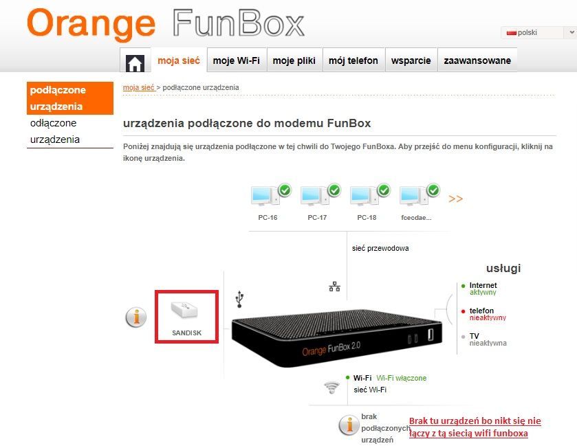

Ad3 - Urządzenia każde trzeba dodawać osobno i będziesz je widział tutaj:
2 mich.PNGi w aplikacji FB:3 mich.PNG

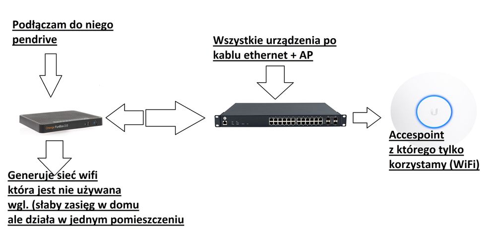

Może żeby bardziej zrozumieć tutaj wstawiam zdjęcie jak wygląda moja sieć:
444444.jpgCo do Ad1 tak mam ten sam router co ty, no ale jak wcześniej pisałem nie korzystamy z wifi funboxa ponieważ jest słabe (działa tylko w jednym pomieszczeniu gospodarczym, a tak korzystamy z innego wifi z AP dlatego nie wyświetla wifi na stronie 192.168.1.1 tylko wszystkich przenosi do sieci bezprzewodowej
