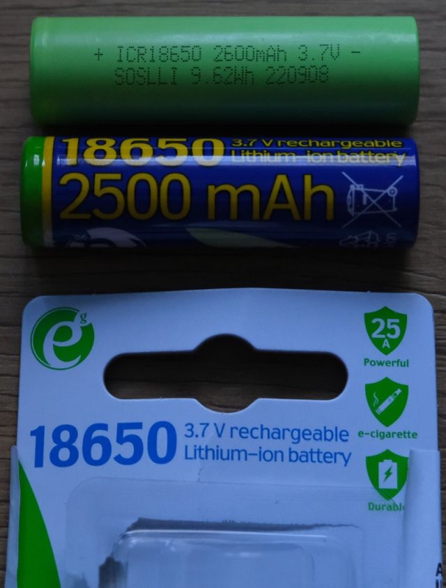

Zakupiłem w ME taką oto baterię sygnowaną przez holenderską firmą Energenie (choć na baterii jest oczywiście Made in China). Parametry podobne do tej oryginalnej, rozmiar idealnie pasuje. Podłączyłem, naładowało, działa.
Jak zrobię test pełnego odłączenia to dam znać ile wytrzyma, oryginał coś koło 2 godzin dawał radę...

Przetestowałem i słabiej wypadła ta bateria - 50 minut. No ale dobre i tyle 🙂
