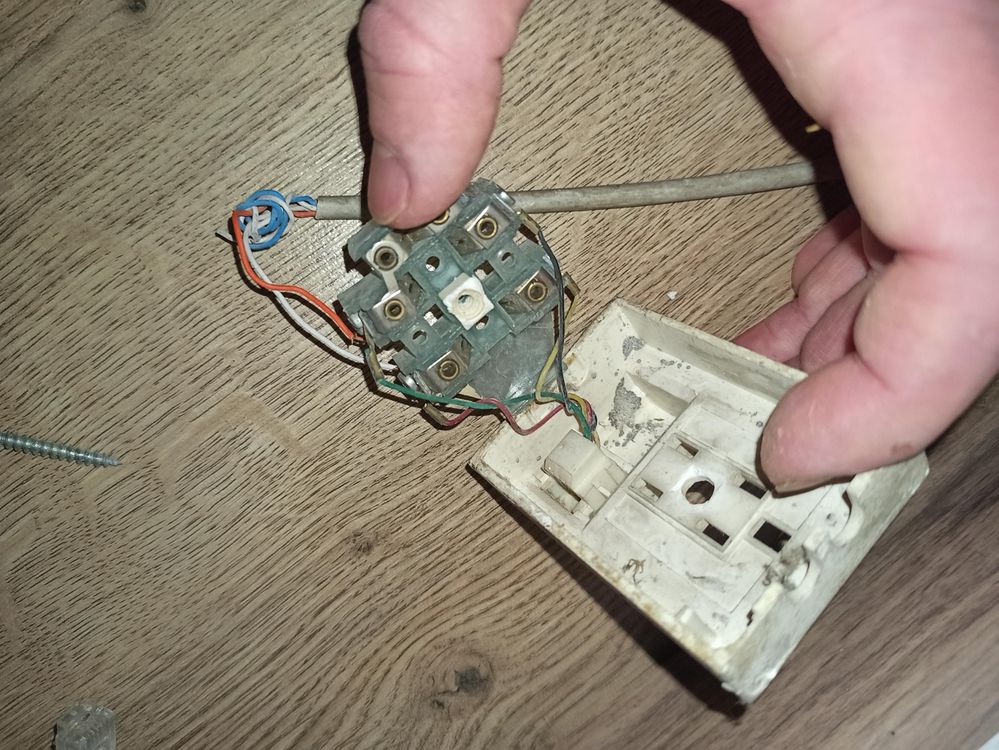

Witam. Zgłaszając problemy z internetem dostałem propozycje zmiany routera z 2.0 na 2.6. Warto? Narzekam na niestabilne połączenie, skacząca prędkość internetu, słaby zasięg wi fi(dwie kondygnacje). Internet domowy do 80Mb/s. Modem podłączony do takiego gniazdka. Czy w ogóle poprawnie?

@KubaS1988  po pierwsze, wymień gniazdko. To wygląda paskudnie.
Po dtugie wejdź do menu FB o pokaż statystyki połączenia z internetem w zakładce DSL.
Opisz jak wygląda sieć do domu.
Czy instalacja jest doziemna czy napowietrzna. Ile masz gniazdek w domu i czy jest puszka pośrednia pomiędzy instalacją, a przyłączenia do domu.
Możesz fotką  pokazać jak to wygląda.

Instalacja poprowadzona jest w gruncie.Nie ma w domu żadnej puszki pośredniej.Kabel bezposrednio puszczony do tego gniazda ze zdjęcia i do tego wpięty FB2.0 . W domu dwa smartfony,tv i laptop.Wszystko połączone po wifi.

@KubaS1988  jeśli doziemna, to ten kabel podpięty do gniazdka powinien być stosowany inny. Czarny i żelowany
Typowy do ziemi i odporny na warunki atmosferyczne.
Parametry liniowe ok, ale jak na 5 godzin, mogłoby być mniej błędów.
