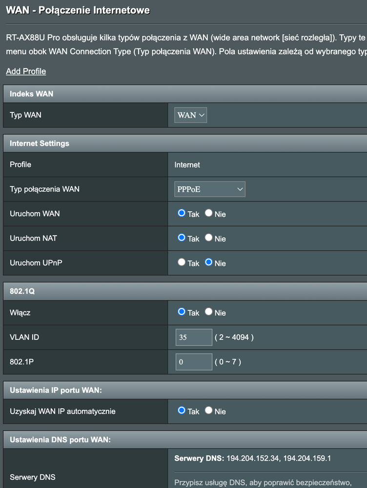

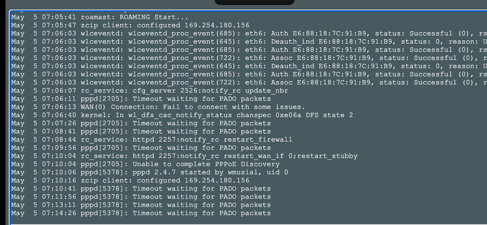

Niestety nie zestawia połączenia.  Mam FB3 - planuję zrezygnować, więc kupiłem media konwerter i próbuję podpiąć AX88U - niestety bez skutku:) Niby Orange mi nie bloku - tak twierdzą na infolini ale coś dziwnego się dzieje bo po przełączeniu światłowodu do Orange wyskakuje błąd uwierzytelenienia i ponowne połączenie załatwia problem.
Prośba o pomoc - załączam screeny z konfiguracji Routera - może coś jednak źle wprowadziłem.
Nawet ustawiłem DNS-y Orange i nic
Screenshot 2024-12-07 at 1.35.54 AM.pngScreenshot 2024-12-07 at 1.29.51 AM.pngScreenshot 2024-12-07 at 1.31.09 AM.png

@Wojtest jeżeli masz zewnętrzne ONT od Orange, to dopiero wtedy możesz zastosować swój router. Bez zewnętrznego ONT od Orange nie uruchomisz internetu. Własnego ONT nie podłączaj, bo nie zadziała, a nawet nikt nie pomoże Tobie go skonfigurować.

@Wojtest  zewnętrzny ONT będzie działał TYLKO z dystrybucji Orange lub na sieci innego operatora dla usług Orange dostarczony TYLKO przy instalacji usługi. W trakcie użytkowania to raczej nieosiągalne, aby otrzymać ONT dodatkowy.
Oczywiście zapewne są jakieś możliwości, ale sprzęt na sieci operatora jest monitorowany ( czytaj: podłączenie własnych urządzeń) i nie wiadomo ile czasu i jak podziała.
Oczywiście to jest działanie niezbyt legalne, a więc nikt w tej kwestii się nie wypowie szczegółowo z instrukcją konfiguracji. Robisz to na własne ryzyko...

Bardzo niejasno napisałeś.
Co do czego podlaczyłeś?
Co ci działa a co nie?
ONT musi być od operatora, podłączanie kupionych na wolnym rynku jest zabronione i choć nie jest absolutnie wykluczone że może mimo to coś zadziałać, to ani operator ani to forum nie wspierają takiej konfiguracji, wręcz przeciwnie, jest ona aktywnie zwalczana. Ma to jakieś swoje uzasadnienie, ponieważ podłączenie urządzeń niespełniających technicznych wymogów, mimo że jest możliwe, może zakłócić pracę większego fragmentu sieci.
Jeśli masz ONT od operatora, to podlinkowany temat w zasadzie nie wymaga komentarza  - wszystko co trzeba tam jest.

Musisz ONT od Orange załatwić, technik go podłączy i za nim możesz własny router podłączyć, choćby tego Asusa, to jest forum Orange i nikt ci tu porady nie da, jak ustawić własny ONT, w sieci też nie do końca jest to opisane, konwerter ONT oddaj do sklepu, jak nie minęło 14 dni, bo do niczego ci się nie przyda.

@Wojtest Nie napiszę Ci po raz piąty, że własny ONT nie zadziała, tylko zapytam co oznacza „zrezygnować z FB3”? Oddać czy nie używać?
