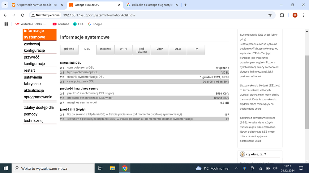

Po dtugie wejdź do menu FB o pokaż statystyki połączenia z internetem w zakładce DSL.
Opisz jak wygląda sieć do domu.
Czy instalacja jest doziemna czy napowietrzna. Ile masz gniazdek w domu i czy jest puszka pośrednia pomiędzy instalacją, a przyłączenia do domu.

Parametry liniowe ok, ale jak na 5 godzin, mogłoby być mniej błędów.
