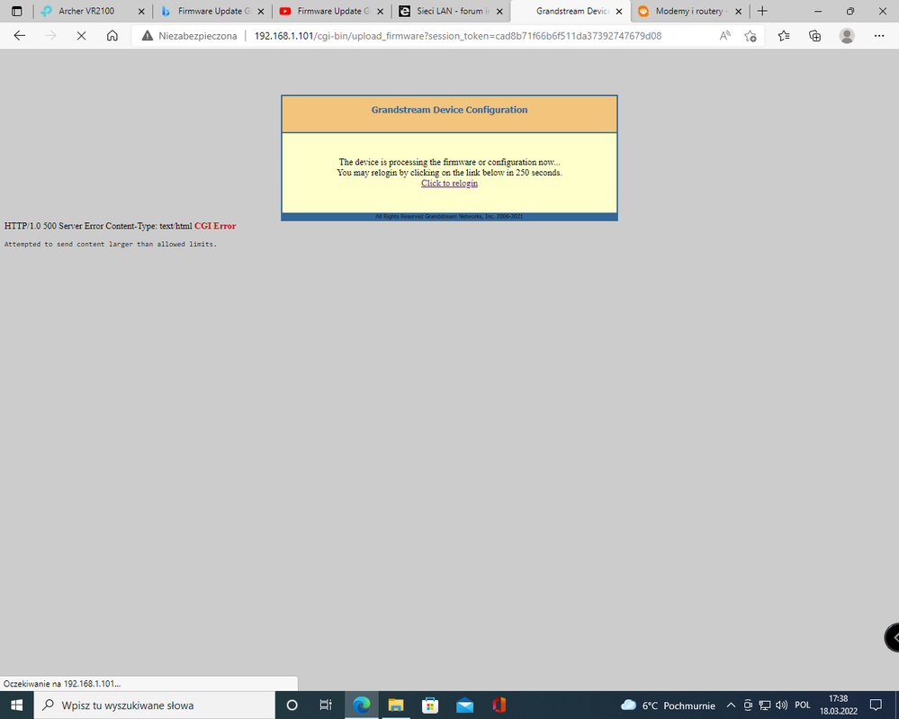

Witam Może ktoś ma i podpowie jak wgrać firmware albo skonfigurować bramkę VoIP Grandstream HT-802...
Taki błąd pokazuje...
Nie mogę firmware na nowszy podmienić...

@Anonim
To przeczytałeś?
https://firmware.grandstream.com/Release_Note_HT80x_1.0.35.4.pdf
Jeśli dasz radę wgrać którąś starszą wersję, np, tą (tylko nie wgrywaj jej jeśli już masz coś wyższego):
https://firmware.grandstream.com/Release_HT802_1.0.29.8.zip
a nie możesz wgrać najnowszej, to znaczy że to jest ten problem opisany na początku podlinkowanego pdf-a. Musisz skonfigurować bramkę tak, żeby pobrała aktualizację bezpośrednio z serwera.
Procedura jest opisana na stronach 70-71 tego dokumentu:
https://www.grandstream.com/hubfs/Product_Documentation/ht80x_administration_guide.pdf
Niestety jest dość skomplikowana, musiałbyś postawić własny serwer TFTP w LAN.
Możesz to zrobić na tym PC z którego ekran pokazałeś, ale na stałe bym tego TFTP nie zostawiał.
