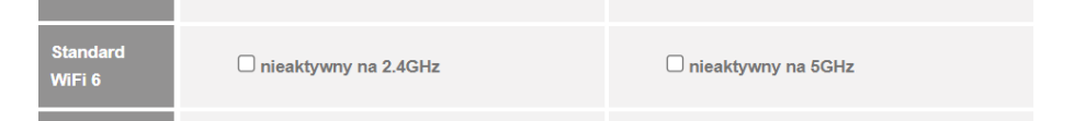

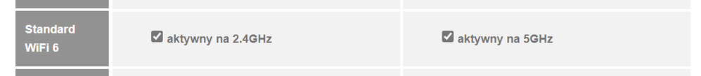

Koledzy @agat13 , @j131  coś mylicie pojęcia właśnie "zaptaszkowane" wifi 6 jest aktywne:
jak pisałem wcześniej @Kris_Orng ustawienia w modemie ma ok:

@Kris_Orng  nic nie przestawiaj w modemie, jak pisałem dwukrotnie ustawione masz dobrze, powyżej wkleiłem jak to wygląda przy aktywnym standardzie wifi6.

Jeszcze raz, żeby było jasne - zaznaczenie "ptaszka" w boxie (polu) np. "nieaktywny na 2,4 GHz" oznacza, że standard WiFi 6 jest aktywny w sieci 2,4 GHz.

Okazało się, że kluczowym elementem w nawiązaniu łączności z falownikiem było jednak prawidłowe ustawienie (od-ptaszkowanie) standardu WiFi 6 w obu częstotliwościach - dlatego kliknąłem "rozwiązanie problemu" w odpowiedzi @slav72 . Dziękuję wszystkim za pomoc w rozwiązaniu "mojego" problemu w szczególności dwóm, kolegom @j131  i @agat13, którzy podzielili się swoją wiedzą, doświadczeniem i dobrymi komentarzami. Kolejny raz okazało się, że w tak renomowanej firmie, jak Columbus, procedury dla Klientów zawierają błędy - oczywiście należało algorytm szyfrowania ustawić na AES a nie TIKP, jak upierali się ich konsultanci nawet w rozmowach telefonicznych
