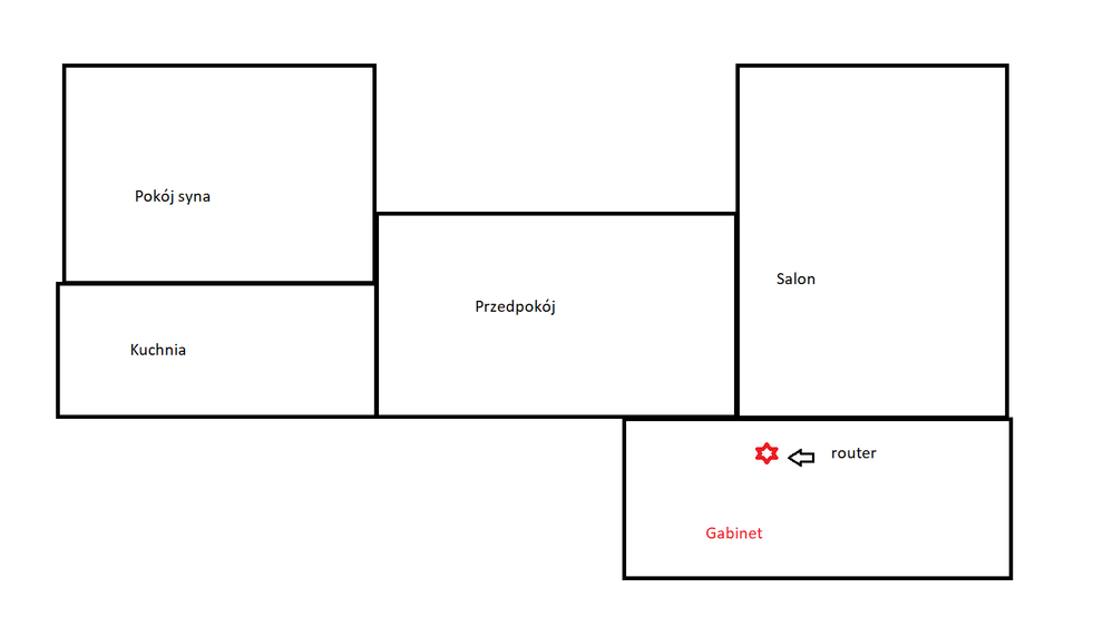

FUNBOX 6 - jak jest z jego stabilnością? Jak sobie radzi z wieloma urządzeniami?
To może tak: zdarzyło mi się zupełnie niedawno testować transfery Funboxa 6 w mieszkaniu 60 m w bloku przy okazji porównania z prostym systemem mesh Mercusysa i Funbox w tych warunkach radzi sobie dobrze lub bardzo dobrze, ani razu na smartfonie testowym nie przerzucając na 2.4 GHz, nawet gdy sygnał szedł przez ściany nośne.
Rozkład pomieszczeń jest mniej więcej (bo rysownik ze mnie żaden) jak na rysunku poniżej. Sprzęt testowy i wyniki pomiarów są w tekście pod dołączonym we wcześniejszym poście linkiem 🙂

  • 378
Dzięki! Wcześniej nie zauważyłem, że jesteś autorem tego tekstu. Myślałem, że to tylko recenzja mesha 😉
Wychodzi na to, że FB 6 to jeśli chodzi o pokrycie i zasięg to udany sprzęt.
