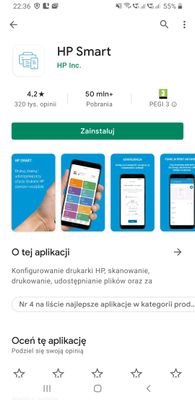

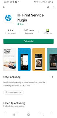

@Kris_Orng pamiętam, że udało mi się wykonać wydruk na drukarce HP, ale podłączone przez skrętkę do portu LAN w routerze.
Poniżej screeny apkę, których używałem do wydruków:
Nie pamiętam tylko z której apki użyłem do drukowania, ale w archiwum mam zapisane te trzy.

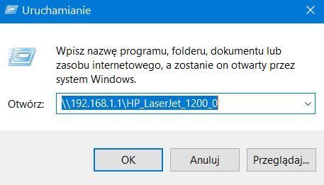

Ta drukarką ma swój adres sieciowy: \\192.168.1.1\HP_LaserJet_1200_0 ; jak go wpiszę do okna "Uruchamianie" wyświetla się okno "Kolejki wydruków" (jest puste, bo nie ma wydruków), ale to oznacza, że Laptop z Windows 10 widzi w sieci tę drukarkę - zresztą nie mamy problemów z wydrukiem dokumentów z dwóch laptopów, które są w sieci domowej obsługiwanej przez Flybox - patrz zrzuty poniżej
Chodzi o to, że jak  wpisuję ww. adres sieciowy w aplikacje np. HP Smart lub Google Cloud Print tj. w aplikacje obsługujące wydruki inicjowane z androidowego urządzenia, to one nie widzą tego adresu, czyli drukarki - może popełniam jakiś błąd - dlatego ww. pytanie (kursywą) jest przede wszystkim skierowane do eksperta Orange, który na nie powinien odpowiedzieć - bo jeszcze raz podkreślam, że to Orange dostarczył urządzania, których możliwości powinny być eksploatowane przez Klienta w pełni. Jeśli w jakimś zakresie jest to niemożliwe, Klient powinien o tym wiedzieć - i Orange powinien go o tym powiadomić.
