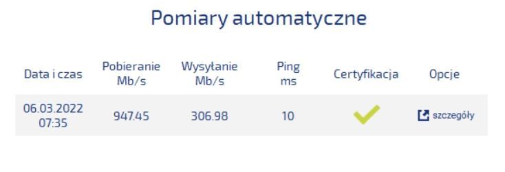

Swoją drogą ciekawe jak to jest ze nie raz czytam - nawet w niektorych dzielnicach Warszawy niekoniecznie daleko od centrum jeszcze jadą na kablach miedzianych i sie cieszą jak maja 8Mb/s a ja w koncu mieszkam w malym miasteczku w małopolsce ( około 40 tyś. mieszkańców ) i cale miasto jest oplecione faktycznie infrastrukturą światłowodowa Orange więc cieszę sie łączem 1 Gb/s ale mi to w sumie potrzebne do pracy - realna predkość to jest przeważnie 970/320 . A do tego taka w sumie firma Bestconnect ktora zaczynała od internetu radiowego teraz sie rozrosła i oplata wszystkie wioski dookola światłowodem nawet te najmniejsze predkosci standartowe do wyboru czyli 300, 600, 1000 - choc zdarzaja im sie awarie i kumpel a przynajmniej tak twierdzi , dosc ciekawe awarie bo kiedyś mial przez tydzień 1,5 Gb/s przez 1,5 Gb/s wysylanie i cieszył sie jak male dziecko ale po tygodniu naprawili. Przy takiej prędkosci to nawet shella czy seedboxa nie potrzeba jezeli ktoś sie jeszcze bawi w torrenty bo moment wyseduje. Z tym ze shell to w pewnym stopniu bezpieczeństwo bo nikt nie widzi co się sciąga i skad i ostatecznie sam nic nie wysylasz wiec cię nie oskarżą o dzielenie sie plikami. Z tym ze tyle teraz serwisow w rodzaju Netflix czy Prime Video ze nic wiecej nie potrzeba. Pelno nowosci. A tak abstrahując  to ta druga firma nie otrzymała zgody na puszczenie światelka studzienkami i wszystko oplecione swiatłowodami z tym ze tak polowa prywatnych bloków koło mnie ma 1 Gb/s bo właściciel wczesniej zadbal o infrastrukturę a druga połowa ma internet radiowy 30 Mb/s i coś wiecznie nie dziala bo się anteny od wiatru przestawiają. Co wlasciciel bloku to inna opcja. Tak jak u mnie np. byla tv dawny Azart i niektórzy nagle stracili możliwość oglądania programów bo zakodowali i zmusili ludzi do zakupienia dekoderów DVB-T wtedy jeszcze drogich bo nawet po 180 zł a teraz zmiana systemu nadawania na DVB-T2 i niedawne dekodery za chwile tylko na smietnik i kupujcie nowe dekodery. A to przeważnie udezyło ludzi starszych i takich ktorych nie stać na tv kablową. Też to diabelnie madra polityka spóldzielni mieszkaniowej. Ehh tak jest co miejsce to inne problemy.
