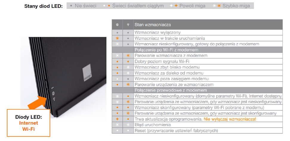

Czy można zmienić w Smartbox Wi-Fi 6 szerokość kanału Wi-Fi?
W Smart Wi-Fi Box jeśli dioda Sygnał będzie pomarańczowa, to sygnał jest słaby, dioda czerwona oznacza brak sygnału.
źródło: ce02df77-a1d8-4534-a7f1-16c6ac18a543.pdf (binaries.pl)
ale w Smartbox Wi-Fi 6 kolor pomarańczowy oznacza że jest wszystko OK.
Zobacz wideo: 💡 ORANGE EKSPERT - 👉 Smartbox Wi-Fi 6 (youtube.com)
Tutaj Smartbox Wi-Fi 6 | Orange Polska w sekcji Jak rozdzielić sieci dla pasma 2.4 i 5 GHz w Smartbox Wi-Fi 6? możesz zobaczyć możliwość ustawienia szerokości pasma:
W ostatnim linku masz również informacje o diodach na Twoim urządzeniu:

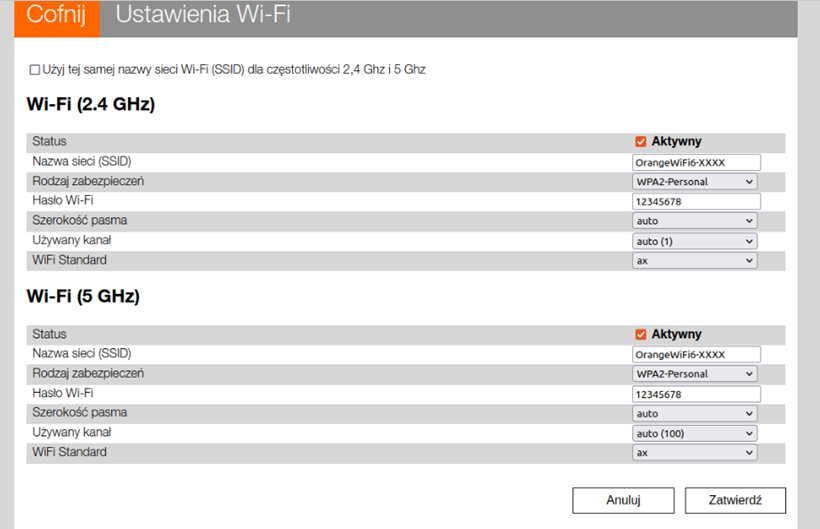

@tolek Ja mam najnowszego wifi boxa Dzięki 🙂 Ale jeśli mieszkam w bloku gdzie jest dużo innych sieci co mają 2.4 ghz to lepiej fun box 3.0 i wifi boxa ustawić na 40 mhz? Tylko mam problem jeszcze w ustawieniach wifi boxa  nie mogę ustawić szerokości bo pola są zaciemnione niedostępne.
Co do wyboru kanału, na screenach na stronie Orange widzę że też te pola są wyszaszone (niemożliwe do zmiany), więc podejrzewam że ograniczyli taką możliwość aby ograniczyć problemy kiedy użytkownicy zrobią nieoptymalne ustawienia. Też nie ma informacji o tym jak zmienić kanał czy szerokość pasma więc to sugeruje, że nie ma takiej możliwości.
