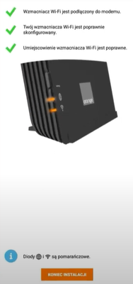

Witam Czy można zmienić w smart boxie szerokość kanału z 20 na 40 mhz ? I czy jak się świecą dwie pomarańczowe diody to oznacza dobre połączenie?

W Smart Wi-Fi Box jeśli dioda Sygnał będzie pomarańczowa, to sygnał jest słaby, dioda czerwona oznacza brak sygnału.
źródło: ce02df77-a1d8-4534-a7f1-16c6ac18a543.pdf (binaries.pl)
ale w Smartbox Wi-Fi 6 kolor pomarańczowy oznacza że jest wszystko OK.
Zobacz wideo: 💡 ORANGE EKSPERT - 👉 Smartbox Wi-Fi 6 (youtube.com)
Tutaj Smartbox Wi-Fi 6 | Orange Polska w sekcji Jak rozdzielić sieci dla pasma 2.4 i 5 GHz w Smartbox Wi-Fi 6? możesz zobaczyć możliwość ustawienia szerokości pasma:
W ostatnim linku masz również informacje o diodach na Twoim urządzeniu:
