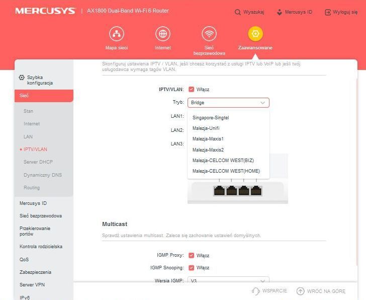

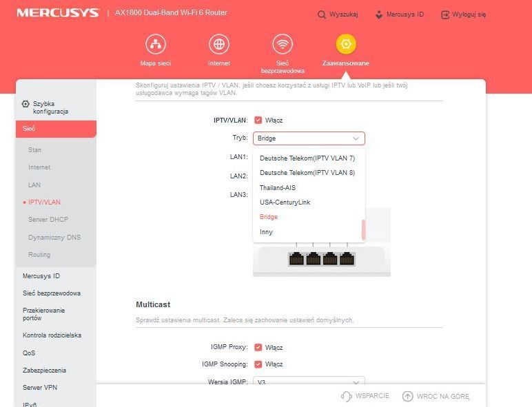

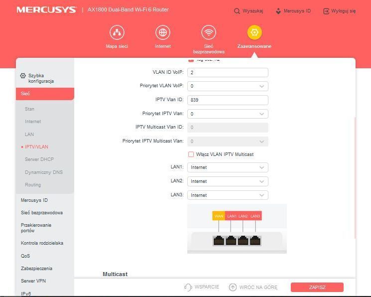

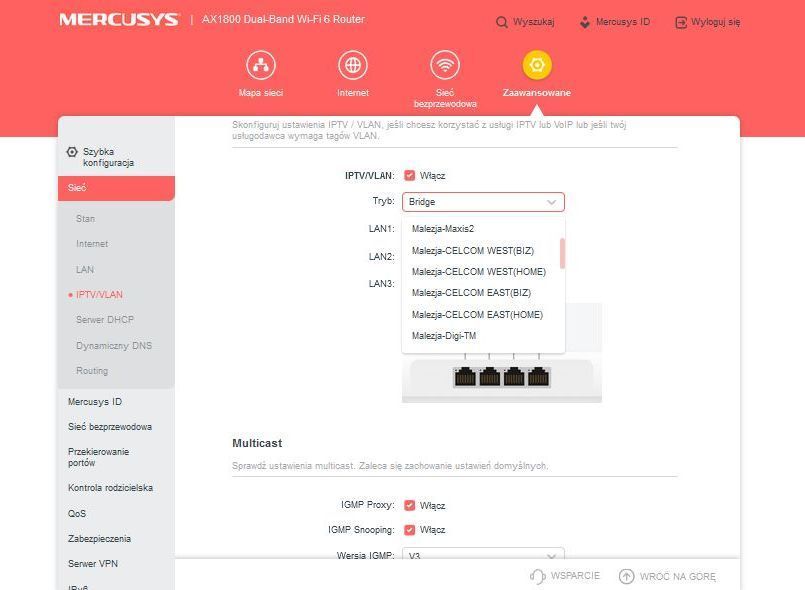

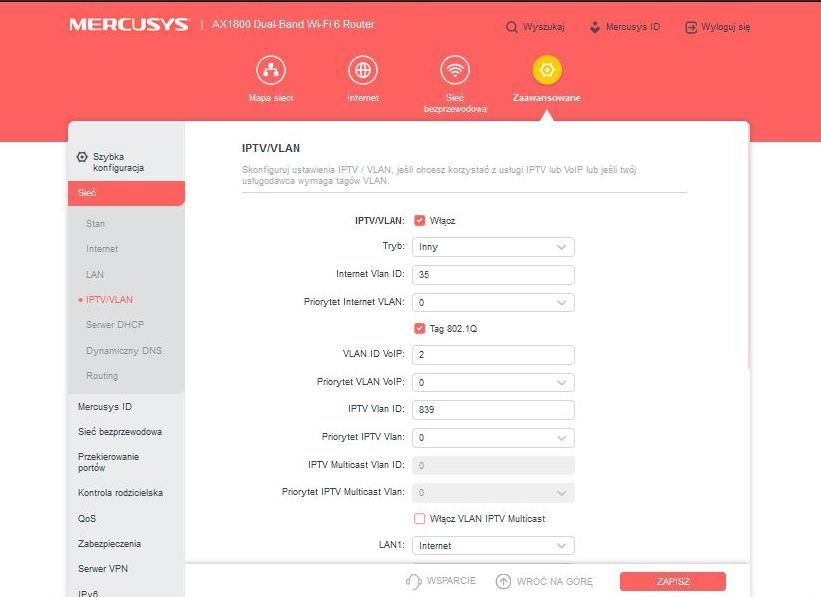

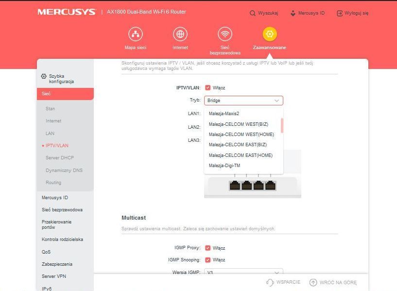

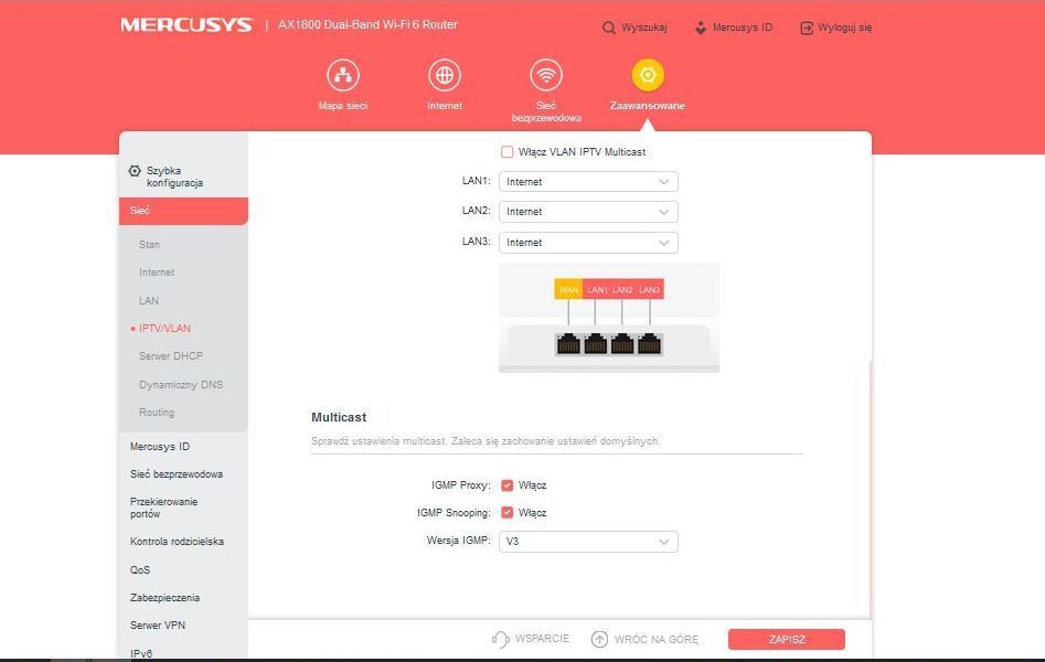

@j131 podepnę się na chwilę pod temat bo mam pytanie. Miałem sb kupić mikrotika ale póki co trafił mi się taniej Mercusys MR70X ogólnie testuje sobie go póki co, podobno ogarnia spory zasięg zobaczymy. Tymczasem przeglądając ustawienia. Znalazłem że obsługuje pppoe, i też widzę iptv/vlan . Póki co działa mi za Funbox'em w ustawieniu dynamiczne ip i w i tamtej zakladce jako bridge. Aktualnie muszę poczekać aż internet nie będzie używany przez dłuższą chwilę. Ale w zakładce iptv/vlan do wyboru mam kilka profili ale jakiś zagranicznych sieci,w tym jakiś deutche telekom. Ale polskich sieci brak. Wybierając inne można samemu wpisać oczywiście wybrałem sb już vlan 35 prorytet0 musialem tez vlan voip wpisać i vlan iptv, do iptv wpisałem .przy voip wpisałem byle co. Pytanie brzmi czy serio zadziała na nim światłowód? ciekaw jestem. Oczywiście mam zewnętrzny ONT jak może pamiętasz z moich wpisów

No dobra moderator wydzielił to mogę dodać jeszcze screeny dla ułatwienia tematu. A i dodam mam sam net zero telewizji czy voipa.Ps. jakoś dziwnie chyba mi wkleiły się zdjęcia chciałem dać jako załącznik a wyszło jak wyszło

Bez TV pewnie zadziała.

Jeżeli nie masz najnowszej wersji softu to możesz wgrać najnowszy - może pojawi się profil dla polskich sieci. A przynajmniej będziesz miał poprawki względem starszych wersji.

jak tylko odpaliłem to wyskoczyło, że jakaś aktualizacja jest więc zainstalowałem. Nw czy najnowsza ale chyba tak. A i czy ktoś wie czy da się mu ustawić wyższy kanał niż 48?? ps. dziś zauważyłem, że i na funboxie mam aktualnie 48 kanał dawniej przed zmianą firmware bodajże miałem 100 kanał ustawiony a aktualnie też max to 48 kanał.

@j131to zobaczymy co wyjdzie w praniu. Czy na tym ruszy faktycznie. Czytałem opinie, że wielu isp daje ten router jako kliencki do światłowodu, więc myslę że powinien ruszyć.Oczywiście będzie jako ciekawostka, bo i tak nie zrezygnowałem z kupna mikrotika ale na nim przynajmniej póki co w tym samym pomieszczeniu wykręcam prawie 500Mb . Musiałbym postawić obok funboxa i porównać faktycznie zasięgi wifi to się okaże jak naprawdę z nim jest. A jeszcze na początku bo dopiiero potem zaskoczyłem że i on i funbox leciał mi na tym samym kanale więc sie mogly gryźć. W sumie pisało w opisie o routerze ze ma jakis kolorowy bss który powinien przeciwdziałać zakłócaniu ale nw czy coś to działa
Ps. emulator nawet jest: https://www.mercusys.com/simulator/webpages_mr70x/index.html tam też te zagraniczne sieci w iptv
