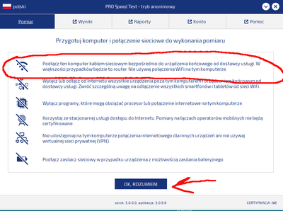

@zbynio70  my mówimy jak mierzyć, a Ty, że mało...Jeszcze raz powtarzam: tylko certyfikowany  z apki że strony www.pro.speed.pl jest warty stosowania

Swoją drogą nikt nie wspomniał że prędkość się mierzy tylko po kablu. A wiele osób mierzy z laptopów podłączonych przez WiFi i się dziwi że "wolno działa".

Po prostu naiwnie zakładamy, że zainteresowani potrafią czytać ze zrozumieniem. Z doświadczenia wynika, że nawet gdybyśmy powtórzyli zalecenia jeszcze raz to i tak by nie dotarło.

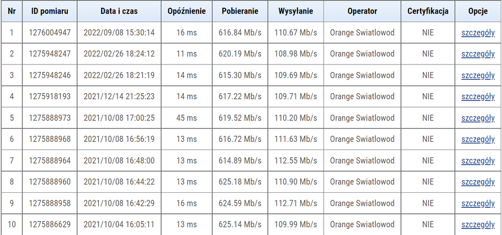

Panowie, a może nie chodzi tu tylko o czytanie ze zrozumieniem, należy pamiętać że obecnie gro laptopów (na pewno wszystkie typu ultrabook) nie mają gniazda ethernet i trzeba dokupić dedykowane przejściówki typu USB=>Ethernet ze zintegrowaną kartą, a te dorównujące prędkości po Wi-Fi 6 kosztują dobrze ponad trzy stówki (tu mały przykład takiej przejściówki Ugreen adapter przejściówka USB Typ C (męski) - Ethernet RJ-45 (żeński) 5Gb - ERLI.pl)
Edit.
Tu kilka moich wyników właśnie po wifi (co widać po braku certyfikacji) z aplikacji Pro Speed Test zainstalowanej na lapku z Wi-Fi 6
