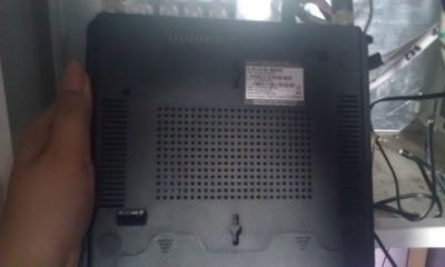

Z tej serii w ofercie Orange były dwa modele 610 i 650. Ten drugi obsługuje dwa pasma.
Najprościej to sprawdzić i przełączyć się w razie potrzeby przełącznikiem od spodu routera. Powinny być zakładki HSPA/AUTO/EVDO (nie pamiętam dokładnie). Wystarczy przełączyć się na HSPA. (trzeba zwykle użyć igly lub szpilki, nie polecam zapałki bo często się łamie i zostaje)
Choć router jeśli jesteś w zasięgu 3G powinien sam wykryć o ile nie jest ustawiony tylko na CDMA.
Rysunek (na nim na dole po lewej):

To niestety jest router obsługujący jedynie technologię CDMA, w zwiazku z tym od wczoraj w sieci Orange zupełnie nieużyteczny. Potrzebujesz czegoś innego, sprawdź najlepiej czy w Twojej okolicy działa LTE 800, wtedy poszukać możesz innego urządzenia.
Edit: faktycznie najpierw sprawdź model jak w poście wyżej, na śmierć zapomniałem o 650 🙂
