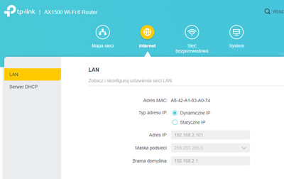

Niestety nic to nie pomogło. Ustawienia na AX10
Serwer DHCP - wyłączony.

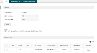

Tutaj panel na routerze 605

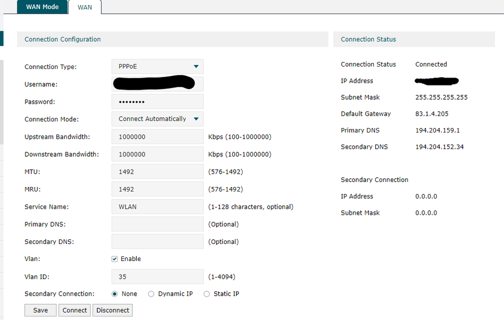

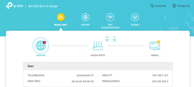

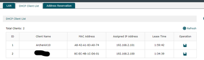

1. Mam rozprowadzone kable RJ45 CAT 6 idące od ER605. Podpinając się do gniazda kablem do PC, mam internet jako Sieć 2 (przewodowo). Jednak jak podłączę AX10 do tego samego kabla to kontrolka od internetu świeci na czerwono (no signal).
2. DHCP Client List w ER605
Dane ER605

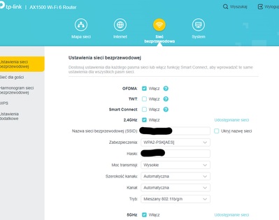

3. Ustawienia WiFI na AX10

No dobrze, ale co nie działa? Nie możesz się podłączyć do WiFi? Czy też możesz się połączyć, ale "nie masz internetu" (cokolwiek przez to rozumiesz, bo nie napisałeś)? Ta czerwona kropka nie musi mieć żadnych praktycznych konsekwencji, jeśli to tylko o nią Ci chodzi to ją zignoruj (może np. jeden ruter blokuje drugiemu detekcję sieci).

Mogę podłączyć się do WiFI, ale nie ma intenetu.
Po sprawdzeniu w aplikacji Tether, też pokazuje brak internetu

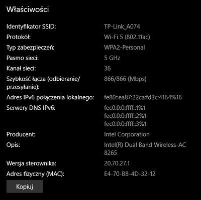

@Nickt Pokaż ekran „Właściwości”, lub
ipconfig /all
