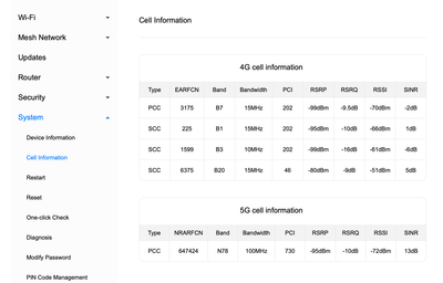

Opcja z zablokawaniem pasma na konkretnym nadajniku działa i jest praktyczna w niektórych przypadkach (testowałem na N78).
Ile pasm Tobie agreguje z N78 ?

Agreguje mi 4 pasma LTE + jedno n78. Myślałem że złapie jeszcze n28 ale nie pokazuje - nawet jak wymuszam ręcznie. Możliwe że u mnie jednak tego nie uruchomili jeszcze (chociaż wydawało mi się że telefon mi kiedyś n28 łapał..)
Lokalizacja: Nowy Sącz
Z innych ciekawostek - wymuszenie samego pasma b8 (LTE900) nie agreguje n78, ale każde inne LTE agreguje n78

Widać że u Ciebie nadajnik pozwala na więcej. U mnie od dawna pozwala na B1/B3/B7/N78 i tak samo miałem na MC888 od ZTE...pewnie uznał nadajnik że mi wystarcza to co mam 😉
N28 jeszcze nie mam bo wymuszenie tylko tego pasma 5G nic nie łączy.
N78 u mnie ma taki sam PCI co pasma LTE  co może sugerować że masz N78 z innego nadajnika niż LTE.

Testuje CPE6 teraz w innej lokalizacji, gdzie na pewno mam n28 - jednak CPE6 wciąż nie chce się do n28 połączyć. Nawet przy wymuszeniu. Zastanawiam się czy nie trafiłem na jakiś trefny model dedykowany dla jakiegoś rynku - sprzet z UK.
Czy możesz podać jaką masz wersje hardware i software version?  Albo ogólnie screen z informacji o urządzeniu (system > device information). Z góry dzięki!

Zgadzam się z Tobą w pełni. Oba pasma nie mają zbyt sensu. Obecnie jednak jestem w miejscu gdzie n78 ledwo dolatuje i często znika, wolałbym wymusić sobie w takiej sytuacji n28 bo pewnie nie jest zbyt obciążone 😉

Generalnie o to chodzi, że n28+LTE niekoniecznie musi dawać więcej (w praktyce a nie w teorii!) niż  agregacja samych pasm LTE 🙂 Dodatkowo jeśli mocniejszy sygnał n28 nie wypiera słabszego sygnału n78, to można coś pokombinować chociażby z lokalizacją ustawienia routera, aby jednak dawał radę łapać nawet słabe N78
