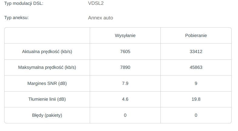

A tymczasem doszło do zmian. VDSL załączone, skonfigurowane i... jakieś tam zmiany są.
ads3.jpgping 21, 3,8MB na ściąganiu, ~1MB upload. No nie rzuca to na ziemię, ale i tak jest postęp. Chyba, że coś skaszaniłem w ustawieniach, choć wątpię. Po prostu taka lokalizacja.
Dzięki za wskazówki raz jeszcze :].

@o1a1 E, ja widzę po synchro, że więcej..zrób porządny speedtest certyfikowany po kablu. Masz sporo więcej niż po naprawie na ADSL-u, a więc można było na VDSL-a przepiąć....widzisz, lepiej się słuchać podpowiedzi na forum 😉
A upload masz w MB, a więc ok..
P.S. Synchronizacje modemu:
1 tabelka 14/1
2 tabelka 21/1,2
3 tabelka 33/7,6 i mówisz, że nie ma różnicy??? 😉

No postęp, jakby nie patrzeć, jednak jakiś jest. Konkretnie to masz 10x szybszy upload niż miałeś. W tej technologii, na tej linii więcej nie będzie.

Proszę mnie nie bić za moją chciwość. Przyznaję, jest lepiej, dużo lepiej 😼
Sieć na razie wymaga oczu technika, bo coś z nią jest nie tak. Sprawdzałem już w trzech interwałach i za każdym razem problemy ze stabilnością. Zrywa połączenia i takie tam. Nic z tym u siebie nie zrobie - coś jest na rzeczy poza moim zasięgiem. Niestety tak czasem bywa.
Co do testu... Bardzo chętnie wykonam, ale nie wiem czy polecane przez Was narzędzie odpali się u mnie. Widzę, że tam jest głównie pod win i mac, a tak się składa, że mam dostępnego tylko linuksa (wariant ubuntu). Mam tam jakieś speedtesty dostępne w repo, ale to nie to. Niemniej dzięki za porady - jak tylko wróci stabilność, to postaram się wykonać lepsze pomiary.

@o1a1to zgłoś uszkodzenie  uzasadni że masz problemy ze stabilnością, zrywa ci połączenie. Technik to sprawdzi, ustawi i włączą ci stabilizacje linii. Rzeczywiście pro speed test  jest tylko na systemy Windows i Maca. Możesz zrobić test niecertyfikowany na przeglądarce WEB ale nie wiem czy to będą autentyczne wyniki ale mozesz zrobić tak jak w certyfikowany wyłączyć wifi i odłączyć kabel ethernet z pozostałych portów pozostawiając ten kabel ethernet łączący Funboxa i komputer (laptop). W czasie testu sprzęt nie może być obciążony nie mogą być włączone aplikacje które obciążają procesor bo wtedy będzie nie wiarygodny test. Podsyłam linka do niego: http://pro.speedtest.pl/webapp-anonymous 🙂
