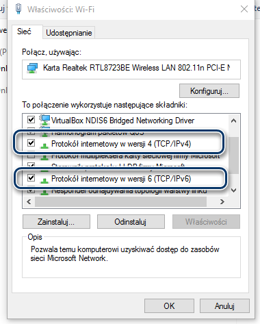

Przepraszam, że może się mądrze, ale napisano tam "nie mam ipv6, łącze jest telefoniczne" - niestety nie wiem czy użyto właściwych słów, ale łącze telefoniczne czyli tzw. dial-up jest badzo starą technologią i jeśli naprawdę z niej korzystasz - to jest urok tej technologii i to jest "normalne".
A tak naprawdę sugerowałbym sprawdzić właściwości karty sieciowej na urządzeniu i protokół w wersji 4 i 6. Sprawdziłbym pobieranie ustawień automatycznych lub wpisać ręcznie dnsy orange (są różne w zależności od internetu).
