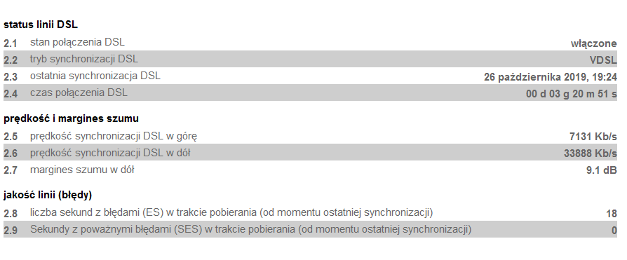

Wstaw statystyki DSL z Funboxa.

Nie chodzi o diody, tylko o statystyki DSL połączenia.
Musisz się zalogować do panelu routera na 192.168.1.1
Wchodzisz w Wsparcie - Informacje systemowe -> DSL i robisz zrzut ekranu/zdjęcie i wklejasz w temacie tutaj.
Kazali Ci robić reset do fabryki na infolinii? Robiłaś?
edit:
Dobra, widzę, że wkleiłaś w edytowanym poście. Tutaj statystyki nie wyglądają źle. W tym momencie masz dostęp do internetu, czy jest sytuacja, że nie masz go na urządzeniach?
